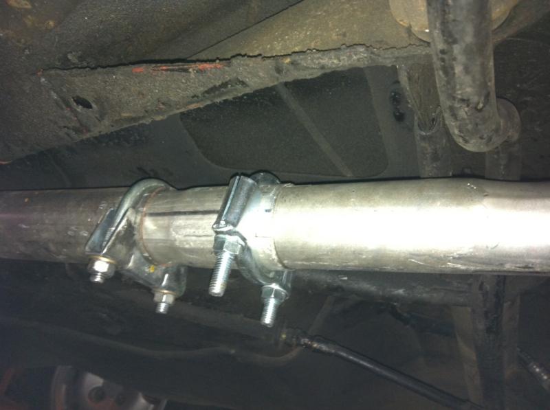

L'échappement est fini, pas de fuite, il faut encore que j'aille essayer sur route.
Donc ce qu'il y avait avant, fait à partir d'un silencieux d'origine
Côté Devil, un morceau de tube de plus gros diamètre soudé, et d'origine côté tube avant sauf qu'il y avait un morceau de tube d'origine enchassé dans le tube pour pouvoir fixé le S.
A force de tapé dessus pour le rentré et tapé dessus pour le sortir, il était dans un sale état :
Ce qu'il y a maintenant.
Côté tube avant, un manchon permettant de monter un S du même diamètre que le tube :
Le S est d'un seul morceau et s'emmanche dans le Devil sans entretoise :
J'ai utilisé un tube de réparation de Fiat Doblo, référence WALKER 08969.
Le seul point négatif est qu'il n'y a plus que les deux fixations arrières sur le silencieux qui tienne toute la ligne,

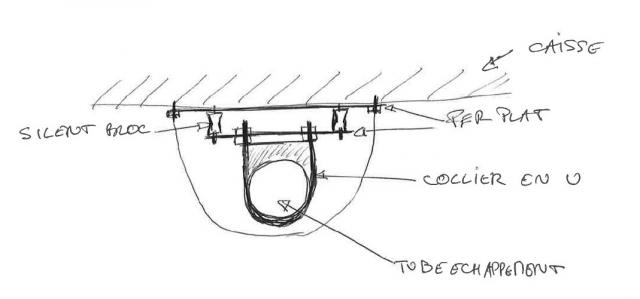

je pense réalisé une fixation centrale au niveau du câble de sécurité en utilisant un collier en U, un morceau de fer plat et ce type de silent-bloc :
Et le petit schéma qui va bien  :

C'est pas con l'idée du silentbloc.  Okay
C'est nikel en tout cas, ça fait plus propre !
MessagePosté le: Ven 30 Mai - 15:25 (2014)    Sujet du message: 104 Z - 1988 Répondre en citant
elle va mieux respirer la bestiole  Okay Okay
