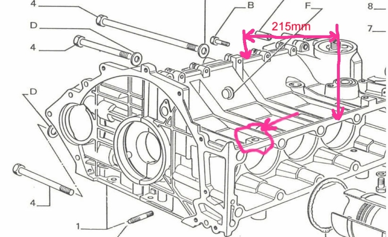

MessagePosté le: Sam 2 Juil - 21:30 (2016)    Sujet du message: MOTEUR 148 Répondre en citant
salut ,
voilà le bloc moteur 1124cc Type109 le carré coté gauche du bloc moteur est contre la culasse pour le 109 OU LE 129 et beaucoup plus vers l'avant sur le 1360cc et la Hauteur du bloc est de 215mm pour le type 150. (voir photo)
Maintenant je n'ai aucune infos concernant l'alésage du 148.
Merci encore et bonne soirée
