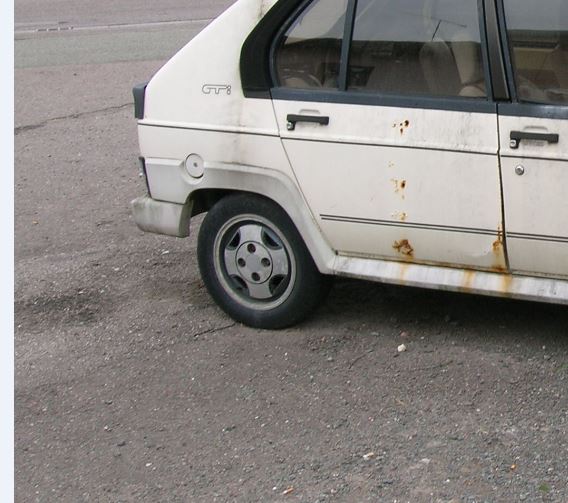

On peut aussi reculer les roues arrières de 3 ou 4 cm, pour la Visa c'est bien parce que si on l'observe les roues , elles ne sont pas centrées dans le passage de roues, elles sont trop en avant.
Visible ici:
