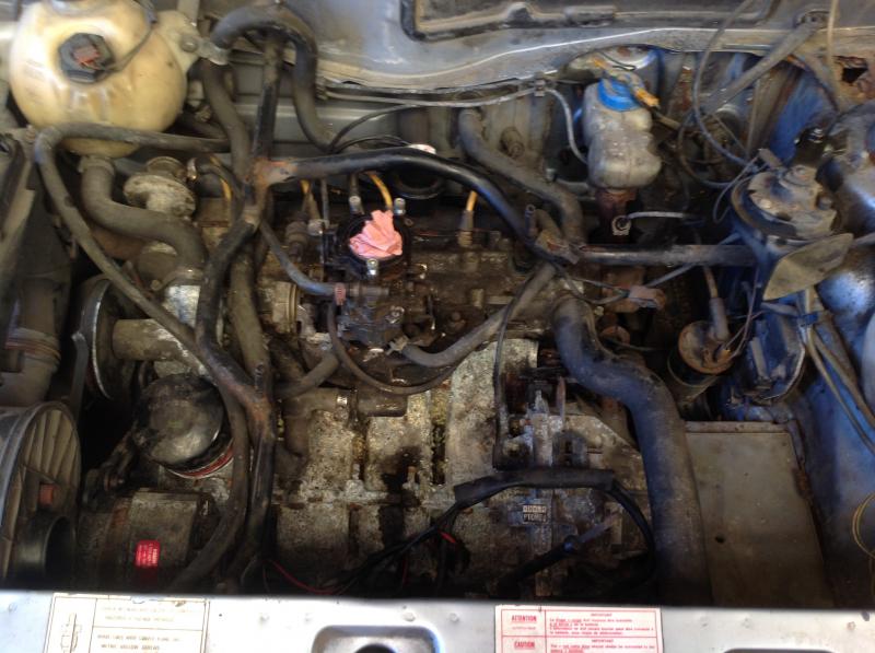

bon bref j'ai pas vraiment eu le temps d'y toucher donc je suis aller la mettre dans une autre grange 200 m plus loin ( mais plus saine )
on a réussi à la démarrer avec mon frère après une petite vidange des fluides et j'ai découvert que l'essence de 10 ans était vachement agressive ! ça brule pas mal la peau ...
on a bien galérer a la démarrer d'ailleurs : batterie qui était trop grosse en volume --> derrière le fauteuil conducteur avec les pinces par la fenêtre
le démarreur tournait pas (il s’avère que j'avais mal branché les fils ).

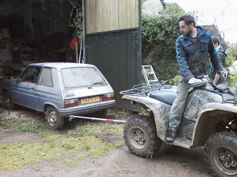

c'est le quad qui l'a tracté pour la démarrer et il avançait comme si il y avait rien derrière !
la bête démarré, nous sommes allez faire un tour dans les chemins blanc : durite de frein avant gauche pété (celle en métal), panne d'essence (boulets) et après ça : rotule de direction qui se démanche a 40 km/h .
on a bien rigolé et on l'a rangée avant de la casser Mr. Green

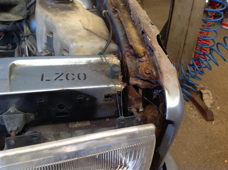

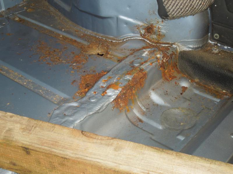

a vous de juger :

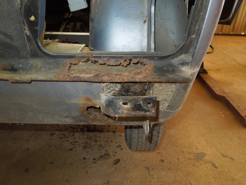

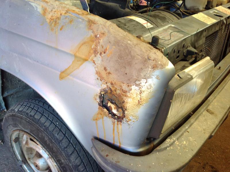

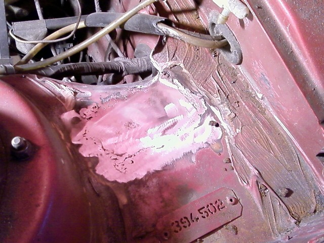

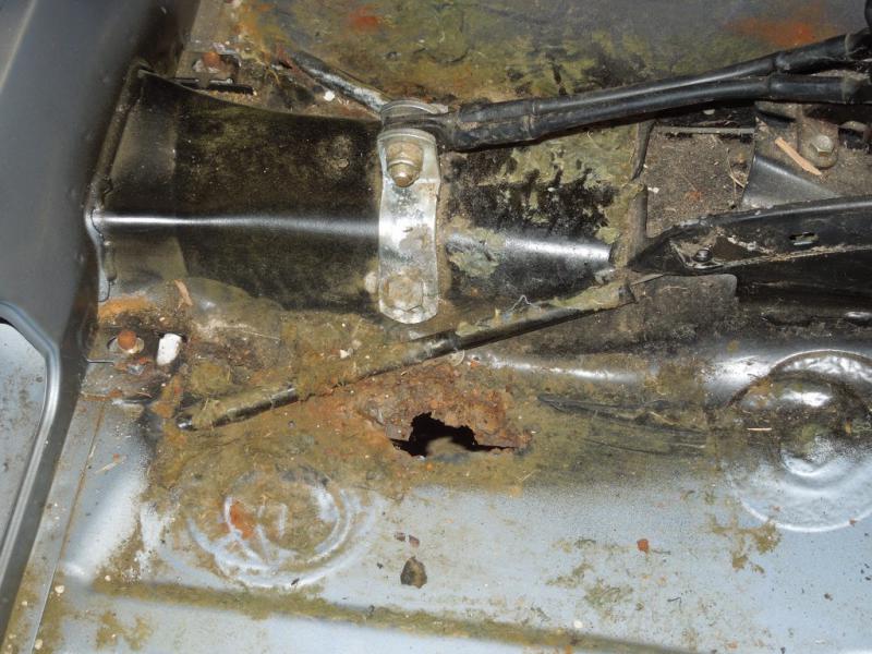

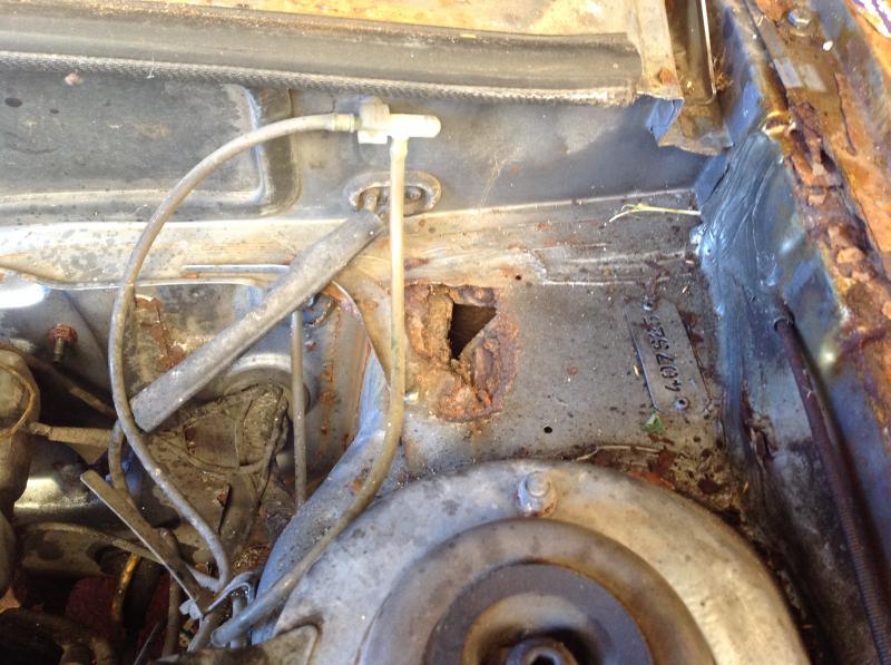

la jauge est cassé ... mais l’intérieur du réservoir est propre !
la ça va être marrant à refaire ...
frein a main
voila pour la tonne de photos.

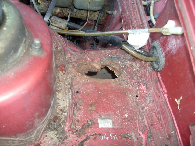

bref c'est pourri !
actuellement j'ai déposé le moteur, les parechocs (j'ai cassé 4 vis sur les 5 pour l’arrière ...), les durites de freins, les optiques, les fauteuils.
reste le tableau de bord, le faisceau électrique (que j'ai bien étiqueté avant démontage) et les trains roulant (que je ferais en dernier parce que c'est plus facile a déplacer sur 4 roues)

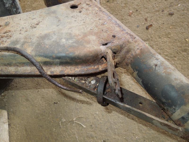

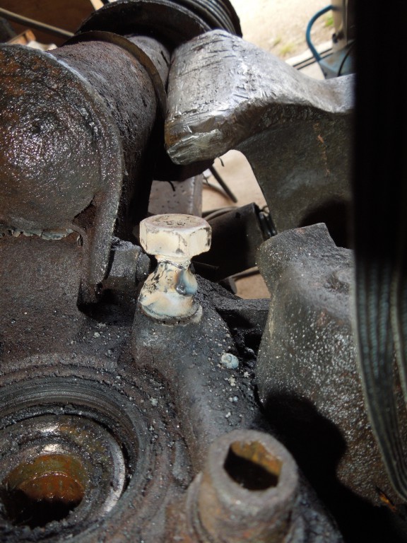

j'ai enfin déposé les trains roulant, j'ai juste eu un petit soucis pour démonter un étrier de frein : foiré la tête de vis donc j'ai du sortir le poste a souder ....

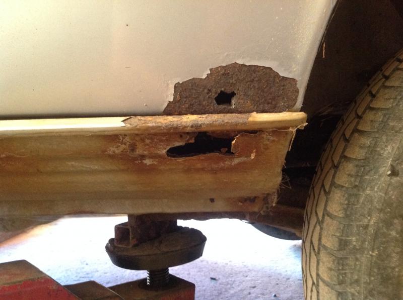

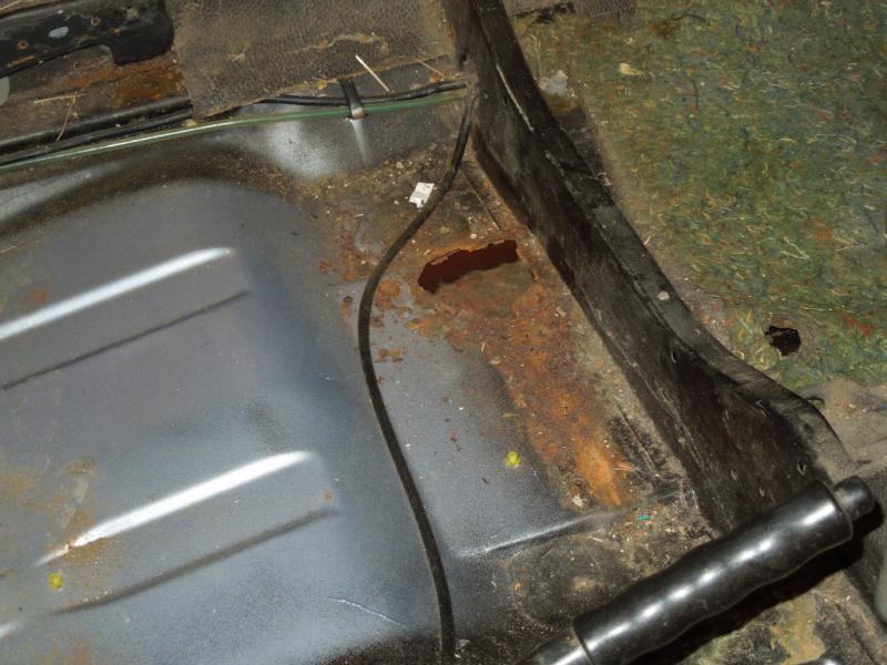

sinon mon train arrière est pas mal attaqué à la fixation de durite de frein, vaut mieux changer ou une bonne réparation suffit ?

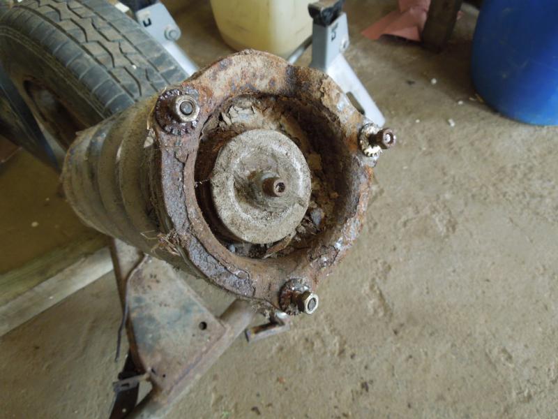

le dessus des amortisseurs arrières sont pas très beau non plus ... par contre le coté caisse est pas mauvais (y a de la rouille mais c'est pas perforant)

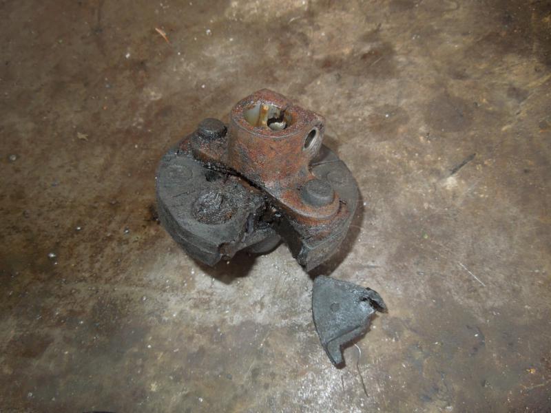

l’accouplement élastique de la direction fait peur a voir Mr. Green

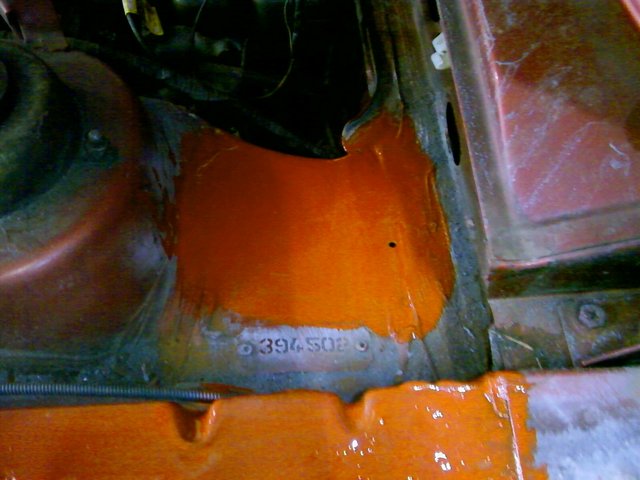

et j'ai découvert un trésor en enlevant le ciel de toit, au niveau du passage de fil de l'antenne :
faut dire que si ils planquaient les rapports qualités quand ils étaient mauvais faut pas s'étonner de voir des ruines sous le mastic et la peinture Mort de Rire

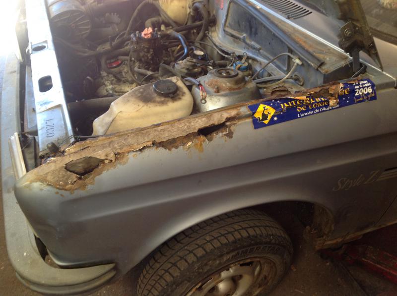

je dois encore enlever mes ailes, j'ai récupéré un couteau vibrant pour enlever tout le mastic qui rend le démontage impossible Evil or Very Mad
j’essaie ça demain

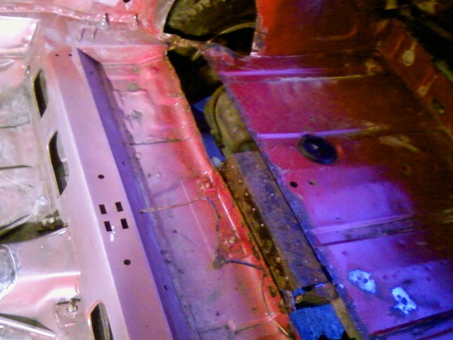

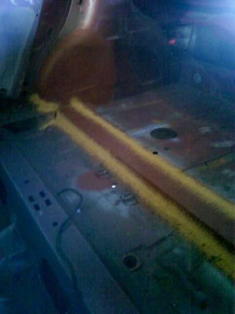

J'ai enfin fini de gratter l'antigravillon du bas de caisse et dès passage de roue ... C'était long et désagréable... J'ai fait au decapeur thermique et à la spatule. Et j'ai découvert plein d'endroits pourri ! Je suis à 25 endroits à traiter avec des endroits où il faudra plusieurs découpe.
Je vais récupérer un pistolet de sablage dimanche comme ça je pourrais bien voir là où il faut faire des rustines donc pour l'instant j'ai fait un découpe dans le plancher et préparer une tôle à souder c'était la plus simple ...

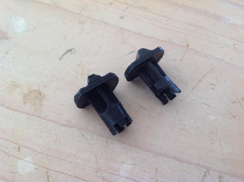

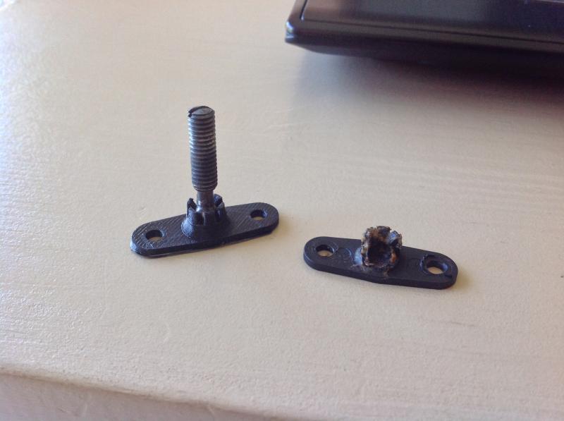

Sinon aujourd'hui j'ai fait de la modélisation et de l'impression 3D pour les fixations de phares (même si je suis loin de les remonter)
J'ai imprimé 2 pièces : le support fixe et la partie de la fixation réglable qui viens accueillir la vis de fixation de l'optique :
