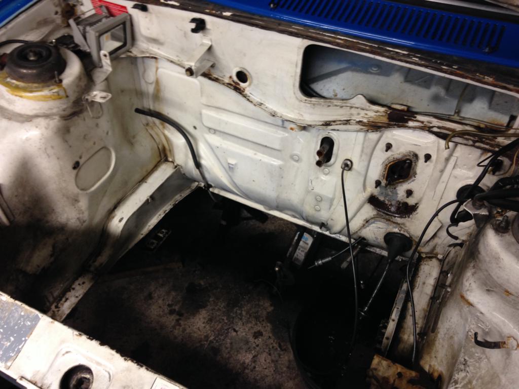

MessagePosté le: Dim 11 Déc - 22:22 (2016)    Sujet du message: Nouvelle signification du R de ZR Répondre en citant
Allez pour ce week-end, c'est fini. Du cracra, encore du cracra mais on y arrive. Démontage du berceau, des conduits de frein, du maître cylindre et début du nettoyage de compartiment avec en prévision la reprise des endroits un peu oxydés et ensuite une peinture noires.

Pourquoi noir ? C'est une bonne question. La voiture a été peinte en carrosserie avec un démontage max mais pas de dépose moteur à ce moment là, le compartiment est resté blanc du coup. Maintenant qu'elle est chez moi, je ne suis pas équipé pour peindre mais j'ai une peinture ultra résistante qui ira bien poue le compartiment moteur, un peu dans le style des voitures américaines. Ca fera propre à défaut d'avoir tout bleu ou blanc/bleu là pour le coup ça fait dégueu.

MessagePosté le: Lun 12 Déc - 09:00 (2016)    Sujet du message: Nouvelle signification du R de ZR Répondre en citant
ça avance Okay
tu as oublié ta télé portable derrière la cloche d'amortisseur !!!

MessagePosté le: Lun 12 Déc - 15:14 (2016)    Sujet du message: Nouvelle signification du R de ZR Répondre en citant
La petite télé en question c'est un spot LED IP65, je vous le conseil grave, ça ne coûte rien ça wash bien et ça ne chauffe pas.

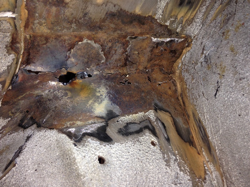

MessagePosté le: Mer 21 Déc - 14:23 (2016)    Sujet du message: Nouvelle signification du R de ZR Répondre en citant
Bon alors là c'est la tuile, on démonte, on démonte et on tombe sur çà  Shocked !!
Bande et résine polyester ??
J'ai tenté de souder un peu à l'arc laisse tomber ça trou direct. Le bon côté c'est que c'est vraiment le seul endroit corrodé (on est sous le réservoir du lave glace)

MessagePosté le: Mer 21 Déc - 18:25 (2016)    Sujet du message: Nouvelle signification du R de ZR Répondre en citant
oui, ce genre de surprise est monnaie courante
tant que t'as pas sablé la caisse, t'es jamais sûr de rien
une seule technique, découpe de toute la tôle pourrie, et refabrication d'une autre Sad Sad

MessagePosté le: Mer 21 Déc - 21:59 (2016)    Sujet du message: Nouvelle signification du R de ZR Répondre en citant
C'est ce qu'un ancien carrossier de chez Peugeot qui est au parc auto de mon taf m'a dit. Je vais devoir couper, faire le pièce et je ne pourrais ressouder que lorsque la voiture roulera car le MIG est au travail et que j'ai pas le triphasé dans mon box

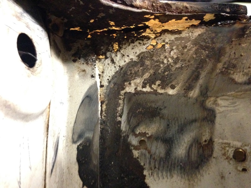

MessagePosté le: Jeu 26 Jan - 08:54 (2017)    Sujet du message: Nouvelle signification du R de ZR Répondre en citant
Découpe du morceau que je n'avais pas mis sur ce post. Tôle de 3mm en prévision ou morceau depuis une autre 104, à suivre...Vivement la peinture du compartiment, marre de traiter
