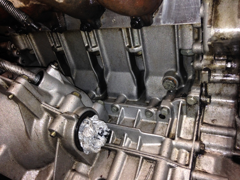

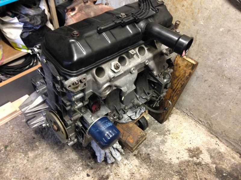

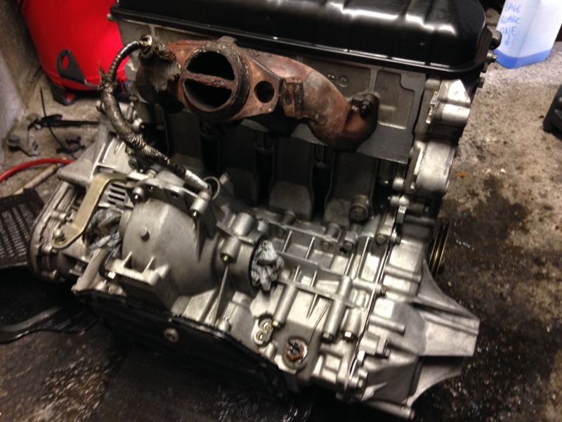

Petit point de la restauration hérétique. Le ZR devient peu à peu une sorte de ZS maison tout en tentant de rester dans le soft. Après tout les deux modèles sont très proches.
Mon 1360 est enfin propre, pas d'ultrasons ou de sablage, je ne suis pas équipé donc du bon vieux White Spirit et du pétrole, brosse en fer et paille de fer voilà le résultat.
Mais quelle est cette sonde ? Je n'ai pas la RTA de la 205 XS
J'ai remarqué également la grande différence de diamètre au niveau du collecteur d'échappement et de la ligne du coup. Or quand je vais sur Oscaro et que je compare entre le premier tube de ZR en 1124 et celui de ZS en 1360, le site me sort le même tube. Dois-je récupérer le collecteur de mon 1124 et conserver ma ligne ?

Tiens c'est la première fois que je vois ce capteur sur la culasse entre les bougies 3 et 4? C'était sur les tout derniers modèles ? Shocked

Le moteur est d'octobre 1986 et il me semble que le TU arrive sur les modèles 1988 de 205. Je vais essayé de trouver la RTA des 205 XS pour regarder ce que c'est que ce capteur. Par contre j'ai toujours pas trouvé de carter de distri BV4 ça sent le montage 5.....

ta sonde est probablement la sonde de température d'eau

attention aussi, si tu mets un bloc long 1360 dns une caisse avec bloc court 1124 d'origine, ton collecteur d'échappement risque de toucher le tablier, il faut donc emboutir celui-ci
le mieux est de mettre un collecteur 4/2 court de zs2 ou rallye, ça se trouve facilement, c'est mieux pour le couple sinon, met un iresa 4/2/1 long, et une ligne plus grosse derrière, sans pot intermédiaire
avec un OMP au bout
