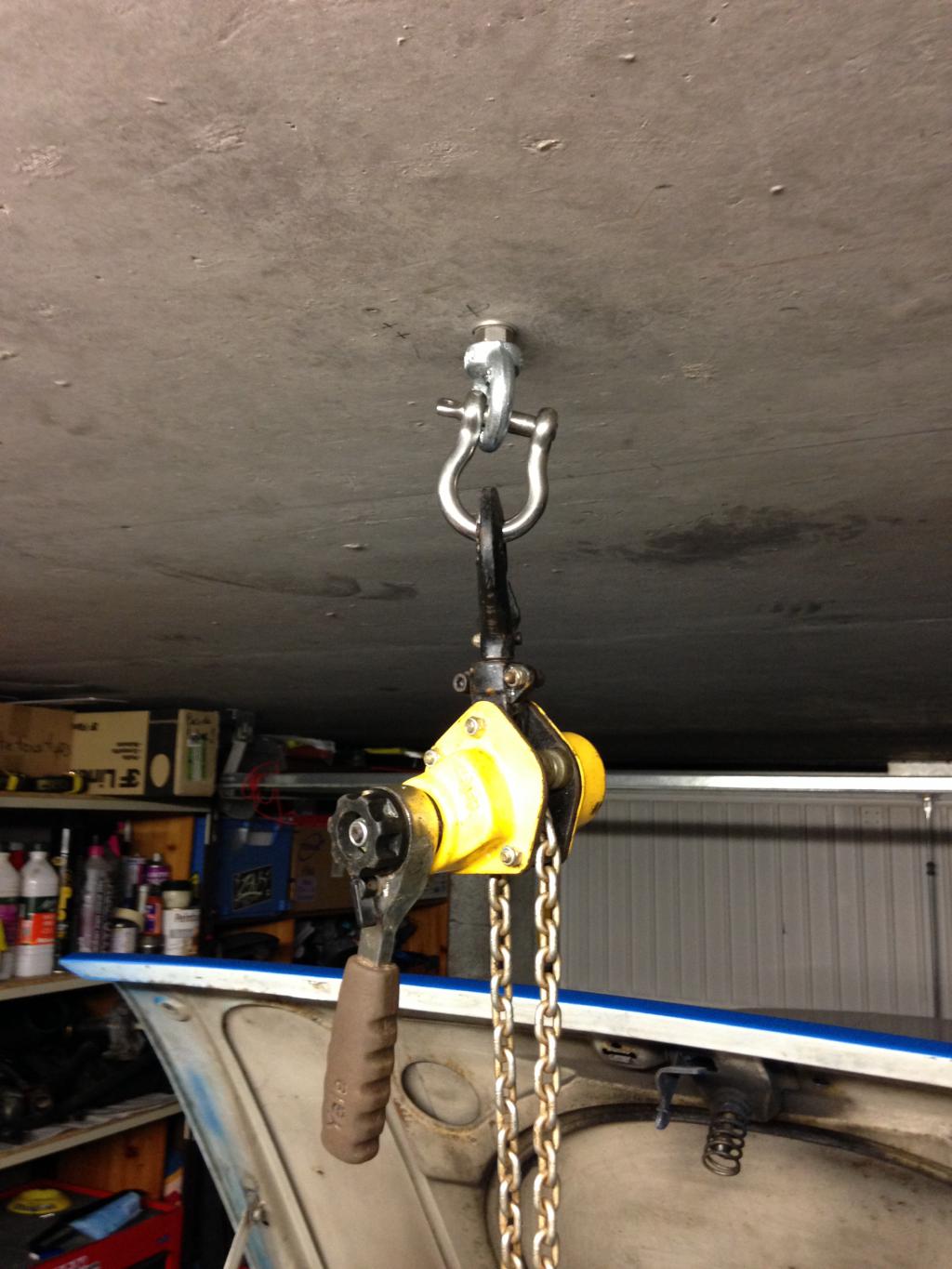

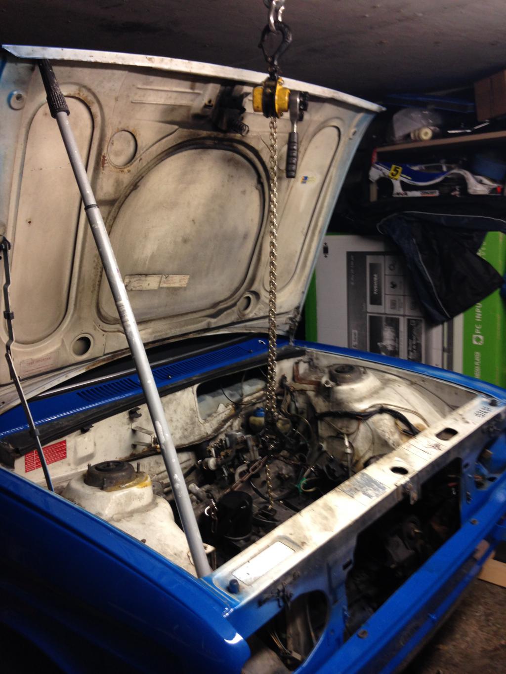

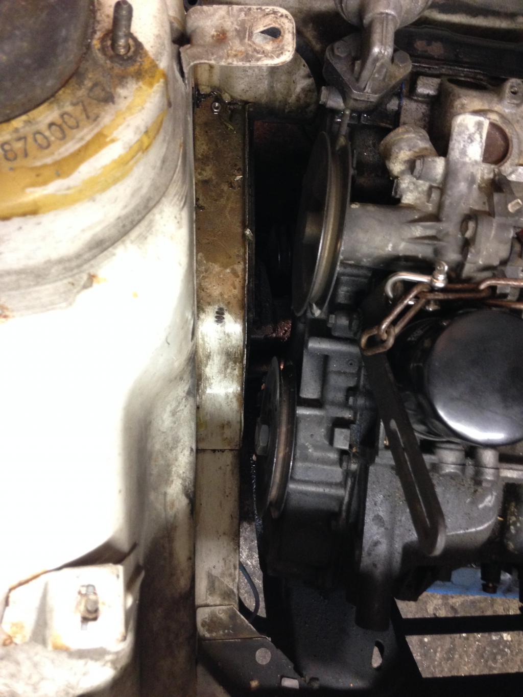

Alors aujourd'hui installation du palan avec un bon tire-fond au plafond (attention le chauffage au sol du voisin  Mr. Green ). Ensuite tentative de sortie de ce Pu!!!!!! de moteur !! Echec cuisant grâce aux supers instructions pas vraiment précise de la RTA !! Bref on te dis de décaler le moteur à gauche pour sortir le cardan droit de la boite, et ben tu peux te brosser !! J'ai vraiment pas la méthode. Bref les roues sont en l'air, demain je sors les demi train que je devrais remettre pour reculer la voiture et déposer le moteur, sauf si vous avez des idées....

Alors je passe par dessus car je n'ai pas le matos pour soutenir tout le bordel. Les supports ne m'ont pas posé le moindre problème c'est cette putain d'histoire de décallage pour sortir le premier cardan. Demain je vire un seul demi train, je dégage le cardan et le tour est joué. Ce petit palan est vraiment top. 500kg quand même et mon anneau j'annonce 300kg

Ton anneau peut soutenir 300 KG, ok, mais c'est costaud là où il est fixé ?
Parce que si c'est le plafond qui tombe c'est pas cool.  Mr. Green

Béton armé banché, ji soui di bâtiment msiou !!
Messages: 506
Point(s): 509
MessagePosté le: Ven 25 Nov - 23:03 (2016)    Sujet du message: Nouvelle signification du R de ZR Répondre en citant
L'anneau lui c'est la tonne mais un tire fond en 12 c'est 300kg de charge hors marge de sécurité, si je le prend dans la gueule y'aura un post...ou pas  Mr. Green
