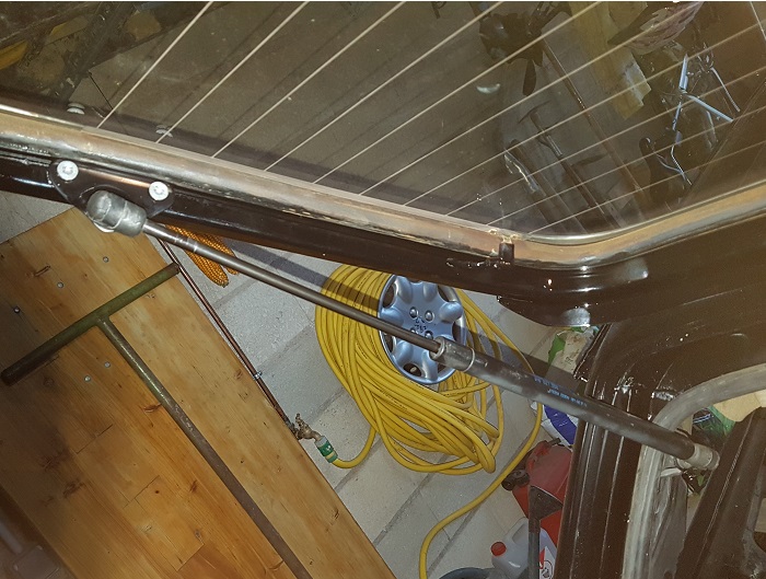

Petite modification discrète au niveau des vérins de coffre. les pates de fixations étaient mortes (comme souvent apparemment), j'ai trouvé 2 supports en métal prélevés sur 2 vieilles Ford Fiesta. les trous tombent pile en face. j'ai du aussi supprimer les vis côté caisse pour y placer une vis avec tête sphérique. Résultat, je peux désormais monter des vérins ''classiques''.

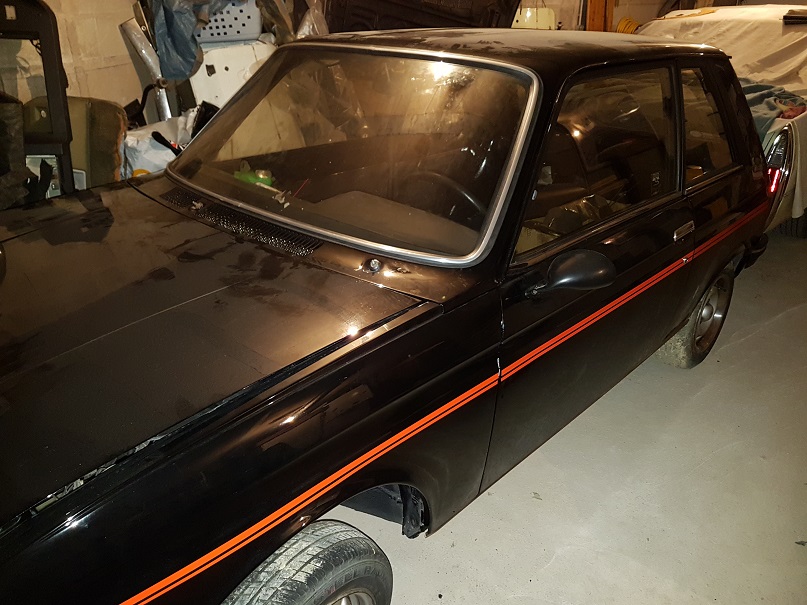

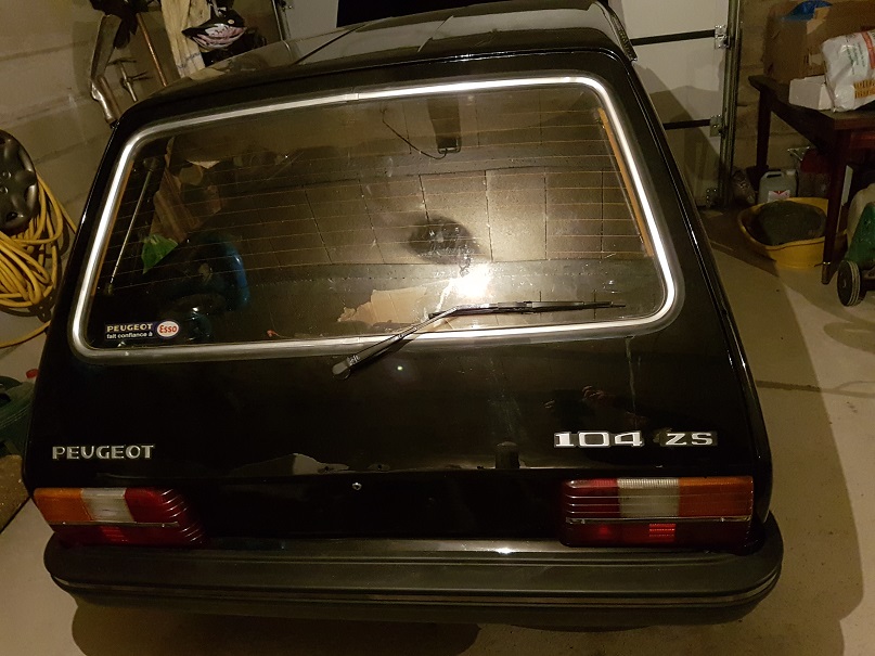

1 bonne heure et 1/2 pour masquer soigneusement les sigles et les repeindre. Du coup j'ai posé un sigle PEUGEOT repeint (provenant de la style Z) à la place de la version chromée d'origine qui n'était plus présentable.
En comparant bien une style Z de 88 et la ZS de 81, on se rend compte qu'il n'y a pas grand chose en commun : moteur d'essuie glace AR, méchanisme des vitres (3 vis au lieu de 4), faisceau électrique, éclaireur de plaque AR, même le bocal de lave glace est différent. Souvent même les fixations changent donc ce n'est pas adaptable sans modif...
Tous les accessoires du pavillon sont montés, reste plus qu'à tendre et coller le ciel de toit à l'arriere. Mais avant il faut que je trouve du vinyl noir pour les montants de vitres.

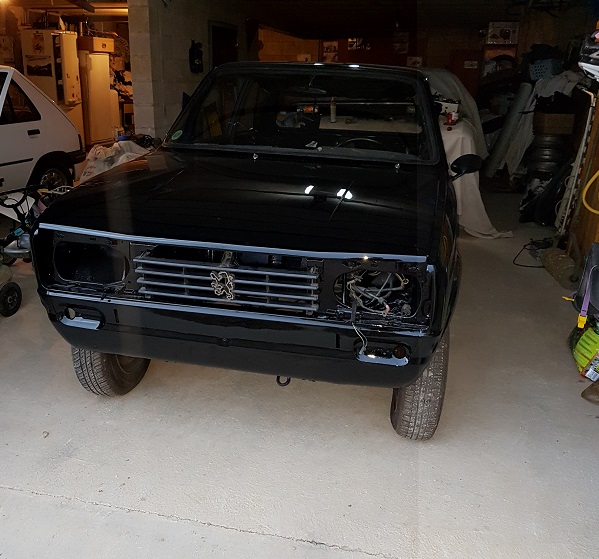

J'ai également repeint les ferrures du pare choc avant et des fixations des clignotants. Je pourrais donc remonter le PC avant ce weekend.
Mes poignées de portes fonctionnent bien depuis que j'ai rattrapé le jeu en perçant et vissant une vis à tête ronde dans le plastique usé de la commande d'ouverture.
Je pensais que le remontage irait ''vite'', mais comme je chipote sur chaque pièce, je sens que je vais y passer tout l'hiver... c'est comme remonter une maquette echelle 1 pour adulte, c'est un loisir que j'apprécie bien Okay

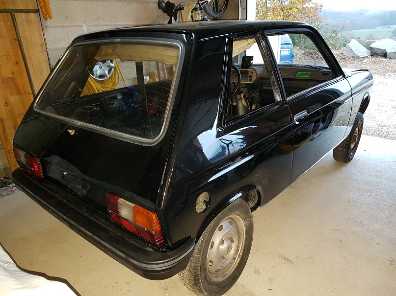

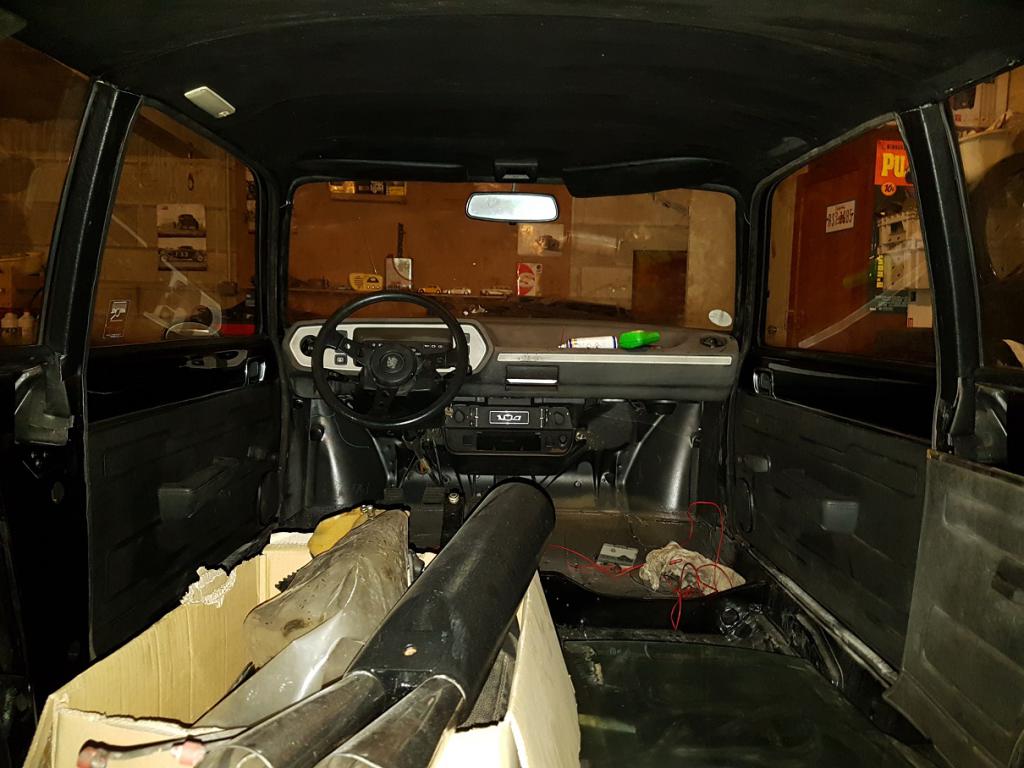

Vitrage, ciel de toit, panneau de portes, tableau de bord posés.
J'ai du retirer le pare brise pour poser le jonc chromé, après une bataille de + de 2 heures le pare brise avec le jonc sont donc posés.
Une bonne chose de faite !
Décision de tout remonter à l'origine dans un premier temps.
Une fois fiabilisée et prise en main, je verrais si j'installe ou pas mes phares d'ancienne version, tableau de bord ZS2, silencieux devil, ressorts courts...
je vais bientôt pouvoir m'attaquer à la dépose du train AR et du réservoir pour réfection.
Je recherche un berceau boite 5 car le mien est en dessous
ellimacmis
Inscrit le: 24 Jan 2016
Messages: 253
Localisation: 57380
Point(s): 255
MessagePosté le: Mer 9 Nov - 20:14 (2016)    Sujet du message: Remontage 104 ZS 81 Répondre en citant
Bien belle comme ça. j'adore la première photo  Okay
