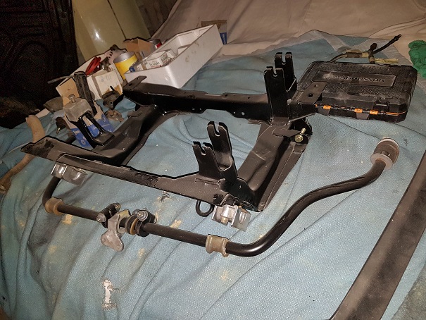

J'ai trouvé un berceau. Je vais pouvoir attaquer les trains roulants
Ça avance gentillement mais sûrement

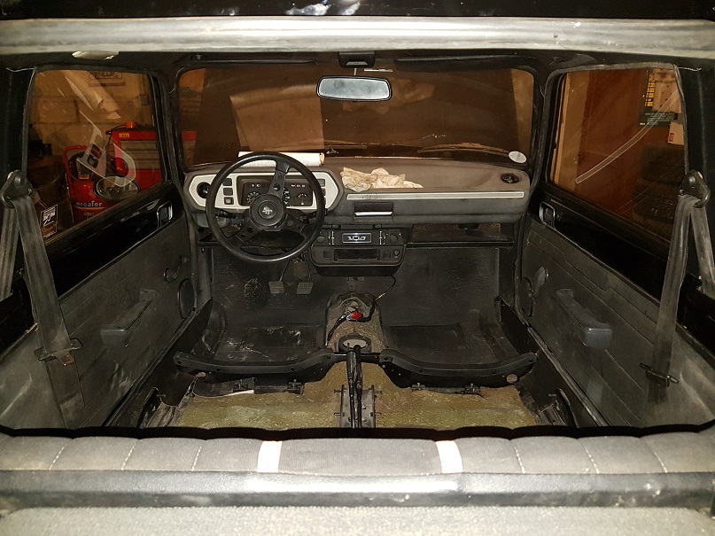

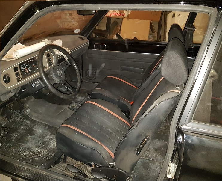

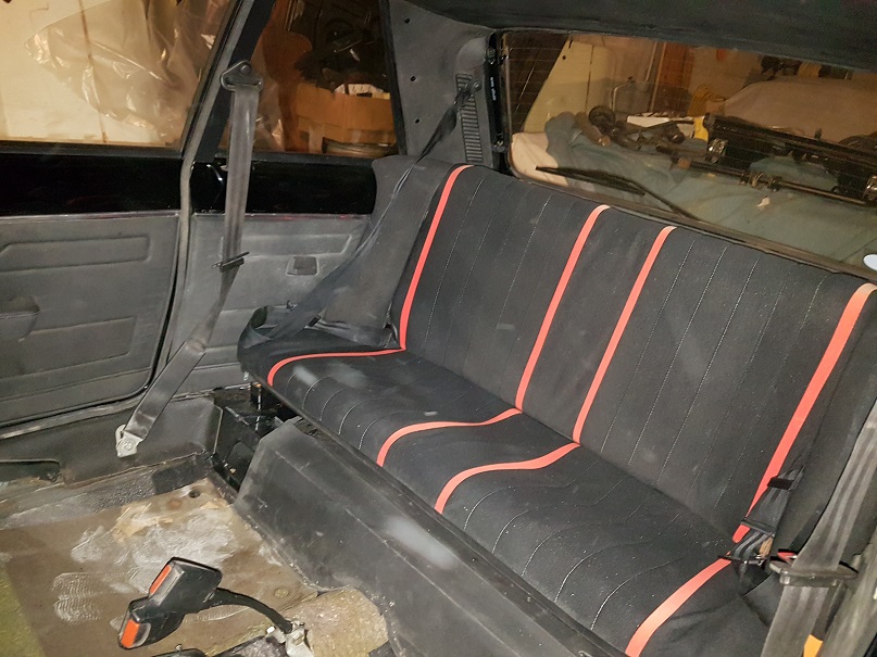

Etat actuel du remontage.
Les isolants de plancher proviennent de la style Z, pas facile de retirer celui sous la planche de bord sans qu'il parte en poussiere.
j'ai du refaire le faisceau qui va à l'arrière (éclairage, essuie/lave glace, contacteur de frein à main et jauge carburant).
Celui de la style Z ne convenait pas directement (seuls les feux AR se branchaient de la même façon).
La banquette AR est remontée pour le fun, il faudra que je la relève pour refaire le train AR et le réservoir.
Elle est un peu décolorée au niveau des liserets rouge en haut, sinon après un coup de vapeur elle sera très présentable.
Pas mal de poussiere dans mon garage, l'intérieur méritera un bon nettoyage une fois terminé.

L'intérieur est complètement remonté. les freins AR également ainsi que la tuyauterie (reste une commande de flexibles de freins à réaliser).

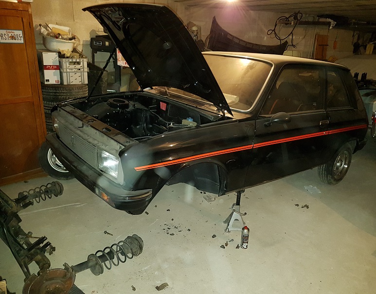

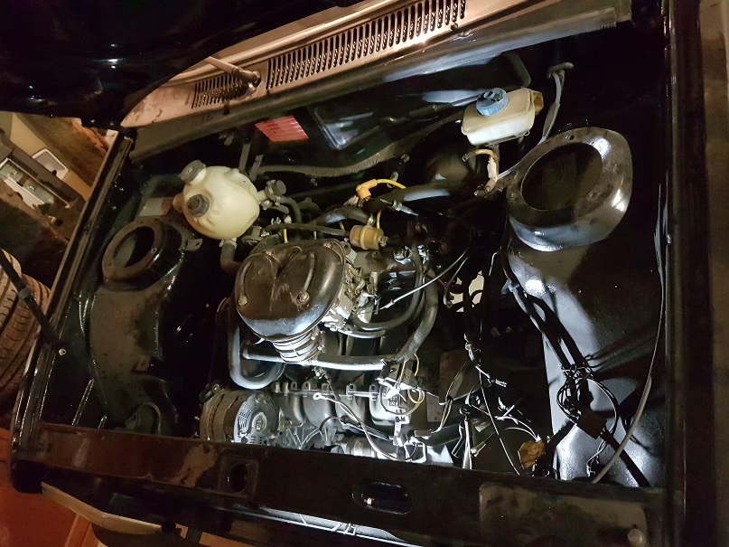

j'attaque le train avant, démontage de l'ancien et remontage à venir d'un berceau rénové.
N'ayant pas de chèvre pour replacer le moteur, je vais étudier la possibilité de poser le moteur sur le berceau et remonter l'ensemble par dessous le véhicule.

MessagePosté le: Mer 1 Fév - 13:11 (2017)    Sujet du message: Remontage 104 ZS 81 Répondre en citant

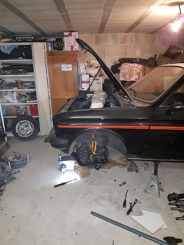

Le coeur est dans la bête.
j'ai opéré par le dessous sans chèvre.

System D  Okay
Ca fait tourné les neurones ,s'est bon  Mr. Green
MessagePosté le: Mer 1 Fév - 17:30 (2017)    Sujet du message: Remontage 104 ZS 81 Répondre en citant
Je n'ai pas arrêté de le leur dire, ça passe crème par en-dessous.
J'ai une chèvre pourtant mais j'ai quand même préféré sortir la voiture de sur le moteur plutôt que l'inverse.
Je dois dire que c'est facile à un point que c'en est presque indécent.

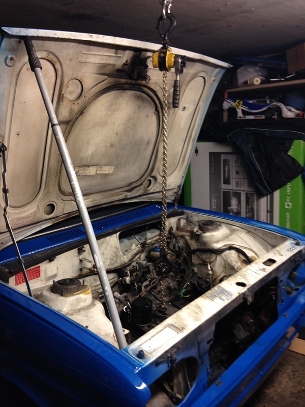

La sortie par dessus au petit palan c'était cool aussi.

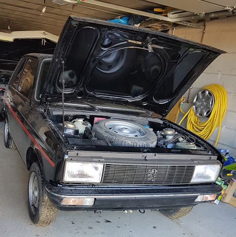

MessagePosté le: Mar 7 Mar - 21:15 (2017)    Sujet du message: Remontage 104 ZS 81 Répondre en citant
Dernière ligne droite. Le remontage s'achève, il me reste quelques bricoles électriques.
La partie méca, les freins sont fonctionnels.
En ce moment je passe mon temps a traiter les soucis électriques
Après quelques retouches, les phares, clignotants et veilleuses avant fonctionnent. de même que le Klaxon et les essuie-glace AV.
A l'intérieur, la ventilation , l'éclairage du tableau de bord et l'horloge sont ok.
Il me reste l'arrière a tester. pour le moment, seuls les warning et le feux anti-brouillard fonctionnent...
Le moteur se lance via le démarreur mais pour le démarrer il me manque la commande d'accélérateur (pièces qui relient le cable aux 2 carbu Weber. j'ai vu que quelqu'un du forum avait déjà recherché ce type de pièces).
