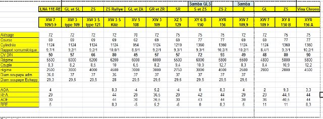

MessagePosté le: Mar 27 Sep - 18:38 (2016)    Sujet du message: Allumage 80hp Répondre en citant
Bonsoir les copains
Voici le petit tableau que je me suis concocté en puisant dans les différents RTA le 150B est bien le 80 HP
Messages: 638
Point(s): 645
MessagePosté le: Mar 27 Sep - 18:48 (2016)    Sujet du message: Allumage 80hp Répondre en citant
J'ai quasiment le même  Okay
Messages: 465
Point(s): 415
MessagePosté le: Mar 27 Sep - 19:18 (2016)    Sujet du message: Allumage 80hp Répondre en citant
C'est normal c'est le mien Mr. Green
Messages: 638
Point(s): 645
MessagePosté le: Mar 27 Sep - 21:22 (2016)    Sujet du message: Allumage 80hp Répondre en citant
En même temps, j'ai chopé tellement d'infos que ça m'étonne pas de l'avoir pris chez toi, en tous cas, il est très bien fait, merci Okay
Messages: 465
Point(s): 415
MessagePosté le: Mar 27 Sep - 21:33 (2016)    Sujet du message: Allumage 80hp Répondre en citant
Merci beaucoup, dommage je ne sais pas mettre sur le forum le fichier Excell.
J'ai le même genre de tableau pour les suspensions, diamètre des ressorts, angles de train avant etc...
Mais dans ce format c'est illisible, si un modérateur sait faire Mr. Green
