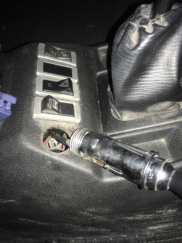

Bien le bonjour,
Alors voilà mon allume cigare ne fonctionnant pas j'ai voulus jeter un oeil et il se trouve que le "support" est tombé dans la console...
Savez vous comment accéder à cet espace ? ou comment retirer la console.

tu enleve le soufflet du levier de vitesse et tu as de la place ( j y mets  ma beuh )
MessagePosté le: Lun 3 Oct - 22:27 (2016)    Sujet du message: Console centrale Répondre en citant
2 petites vis entre les 2 sièges.
Là, tu pourras la soulever sans tout démonter.
Et sinon, fixation sur la console tout devant et 2 latérales.
Rien de bien compliqué. Wink

Du coup après avoir déposé la console autoradio et dévisser les deux vis entre les sièges j'ai pu lever la console centrale et réinstaller l'allume cigare.
Celui-ci ne fonctionne toujours pas (cependant l'horloge et la lampe intérieure non plus je soupçonne le fusible).
La repose de la console autoradio à été plus... Evil or Very Mad  les écrous serti ont lâché (tourné dans le vide) et impossible à tenir avec une pince du coup ... marteau!
Je vais mettre un écrou standard et ça ira bien...

Marteau où ça? Tu ne pouvais pas les coller avec une goutte de résine tout simplement tes écrous?

Ah non mais à peine la place de glisser un doigt à l'emplacement de "l'écrou serti" donc le remettre en place, dans l'axe j'y ai même pas pensé!Bon après on y vois rien derrière donc pas de gros problème et pi ça tiens  Wink
Le coup de marteau dans la vis pour réussir à la dégager (parce que coincé avec le mini "écrou plus serti du tout" impossible à attraper).
Changement de fusible l'allume cigare fonctionne (après bon les cigare...), l'horloge aussi, toujours pas l'éclairage intérieur ...
