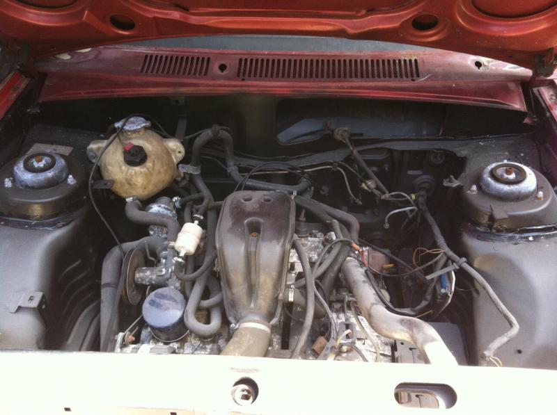

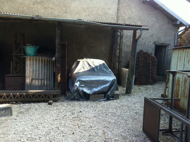

Des petites nouvelles, j'ai levé la bâche cette après-midi pour faire la liste de ce dont j'avais besoin pour remettre en route, elle devrait tourner d'ici 1 mois.
Le compartiment moteur n'a pas trop souffert, ça faisait au moins 3 ans que je n'avais pas ouvert le capot !

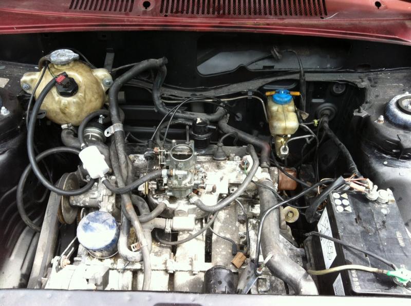

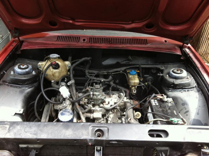

Un peu de boulot sur la 104 aujourd'hui, le but étant de la remettre en route.
On commence par rebrancher ce qui ne l'était pas, remettre une batterie, une bobine, gratouiller les bougies, mettre du WD40 dans toutes les connectiques, changer la pompe à essence et le filtre,  remonter un maître cylindre qui trainait par la,...
On tire un tuyau jusque dans un jerrican, une lichette d'essence dans le carbu et ... on constate que la pédale d'accélérateur est duré comme du bois. L'axe de papillon est grippé, quelques titillages à la pince multiprise plus tard, c'est décoincé.
Contact, rien, ça tousse en relâchant le démarreur mais rien d'autre.
Démontage d'une bougie pour observer l'étincelle et constater qu'elle ne se produit qu'au moment ou je lâche le neiman après avoir tiré sur le démarreur.
J'y retourne demain avec un neiman de rechange, on vrai bien.
Quelques photos :
Du coup, comme j'étais déçu qu'elle n'ai pas pété, je lui ai redonné un visage 104esque, gratté la rouille superficiel et mis un coup d'apprêt anti-corrosion.
La suite au prochain numéro !
