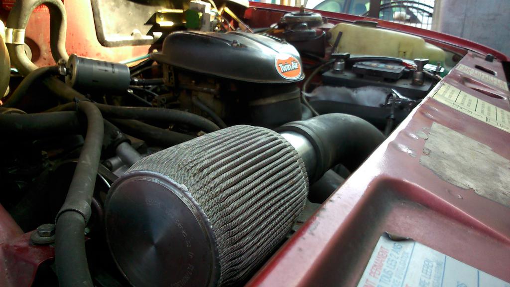

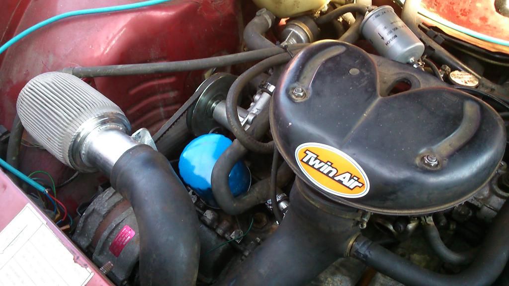

aujourd hui , fabrication d' une admission d' air maison
Et voila , manque juste un collier .....
MessagePosté le: Ven 26 Fév - 20:30 (2016)    Sujet du message: Presentation 104 ZStyle ou 104 Style Zs Répondre en citant
Okay  c'est propre  Cool
MessagePosté le: Ven 26 Fév - 21:46 (2016)    Sujet du message: Presentation 104 ZStyle ou 104 Style Zs Répondre en citant
+1 impeccable voila t'as une zs 80hp  Mr. Green
question ? ça donne quoi ce moteur avec une boite 4 ? sur une 104 GL par exemple  Mr. Green

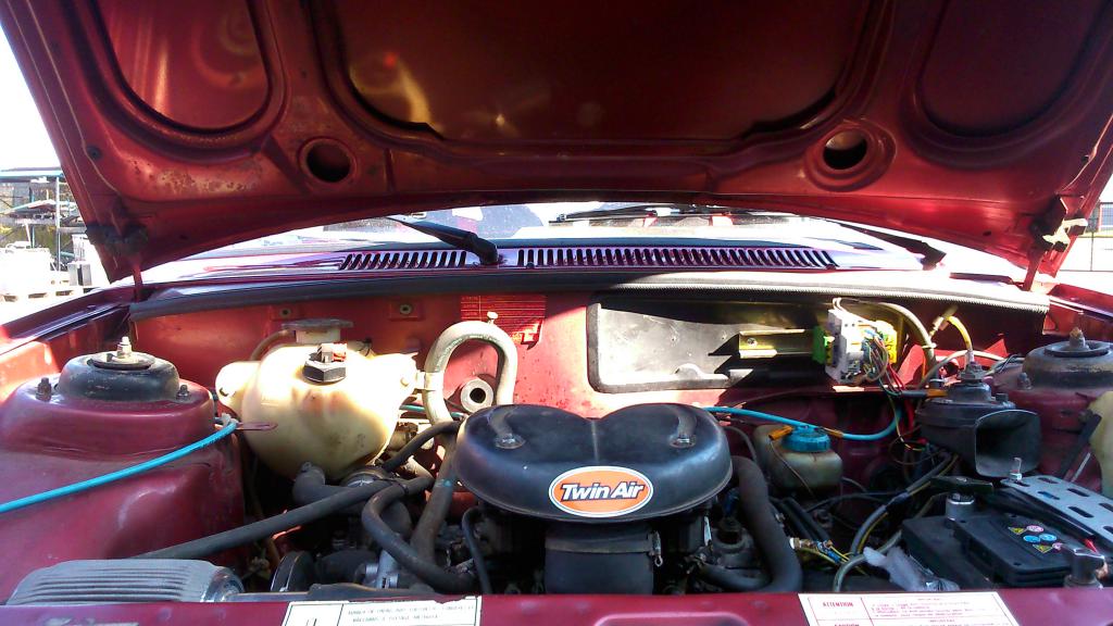

Original, le tableau électrique!
J'ai le même pour le forage de mon jardin
Plus sérieusement, ça doit changer, un 1360, bravo Okay

pour les portes fusibles des LP et AB  et donc leurs protections en Amperage , il n y a rien de plus efficace que
ce que j' ai mis .....l' electricité dans le monde automobile n' est vraiment pas de bonne qualité en terme de contacts
et de conductivité electrique , c'est pour ça que je monte toujours des protections de ce genre et en plus ça coute moins cher Laughing

c est quoi tes protections electriques ?
MessagePosté le: Sam 27 Fév - 19:59 (2016)    Sujet du message: Presentation 104 ZStyle ou 104 Style Zs Répondre en citant
ça ressemble à ce qu'on appelle vulgairement des 200mA , tu dois en avoir chez toi  Laughing
MessagePosté le: Sam 27 Fév - 22:06 (2016)    Sujet du message: Presentation 104 ZStyle ou 104 Style Zs Répondre en citant
200mA c est quoi ?
annoasil40
Messages: 87
Localisation: Landes
Point(s): 23
Moyenne de points: 0,26
MessagePosté le: Dim 28 Fév - 10:15 (2016)    Sujet du message: Presentation 104 ZStyle ou 104 Style Zs Répondre en citant
200
avec 200 mA tu n' as meme pas le temps de voir si lampes s' allument Mr. Green .
les relais ont un pouvoir de coupure de 40 ou 50A et le calibre des fusible est de 20A chacun de gamme AM ..... Very Happy
