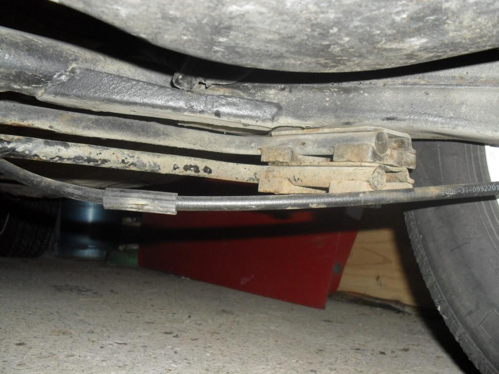

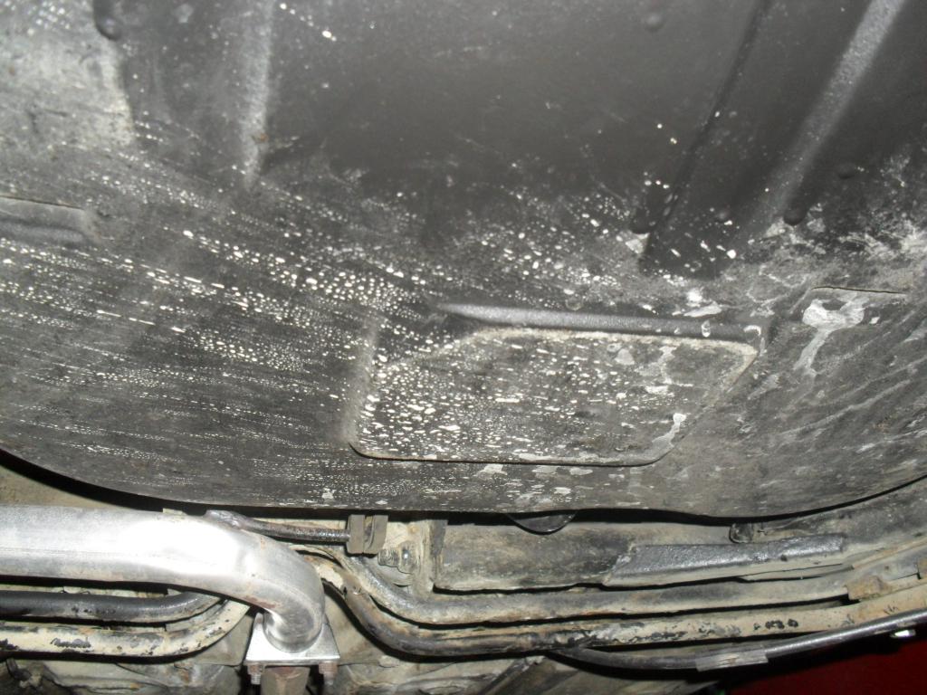

moi, je pige pas
sur la photo train en place je ne vois qu'une barre stab, et avec le pot, je vois pas comment la seconde peut passer si elle est montée dans le même sens !!

MessagePosté le: Dim 27 Nov - 21:21 (2016)    Sujet du message: Double barre stabilisatrice arrière Répondre en citant
Je n'ai pas de photo avec les deux barres stab installées ......si ca peut te rassurer  Mr. Green
j'en mettrais dans deux semaines
Du coup je me posais trop de questions Mr. Green  , j'ai déjà eu du mal a l'époque a  mettre en place mon silencieux OMP ,mon coude touchait déjà la barre stabilisatrice ,maintenant il (le coude ) se fond dans la masse , passez moi l’expression  Mort de Rire
Lors des essais je verrais bien  si ca vibre ou pas

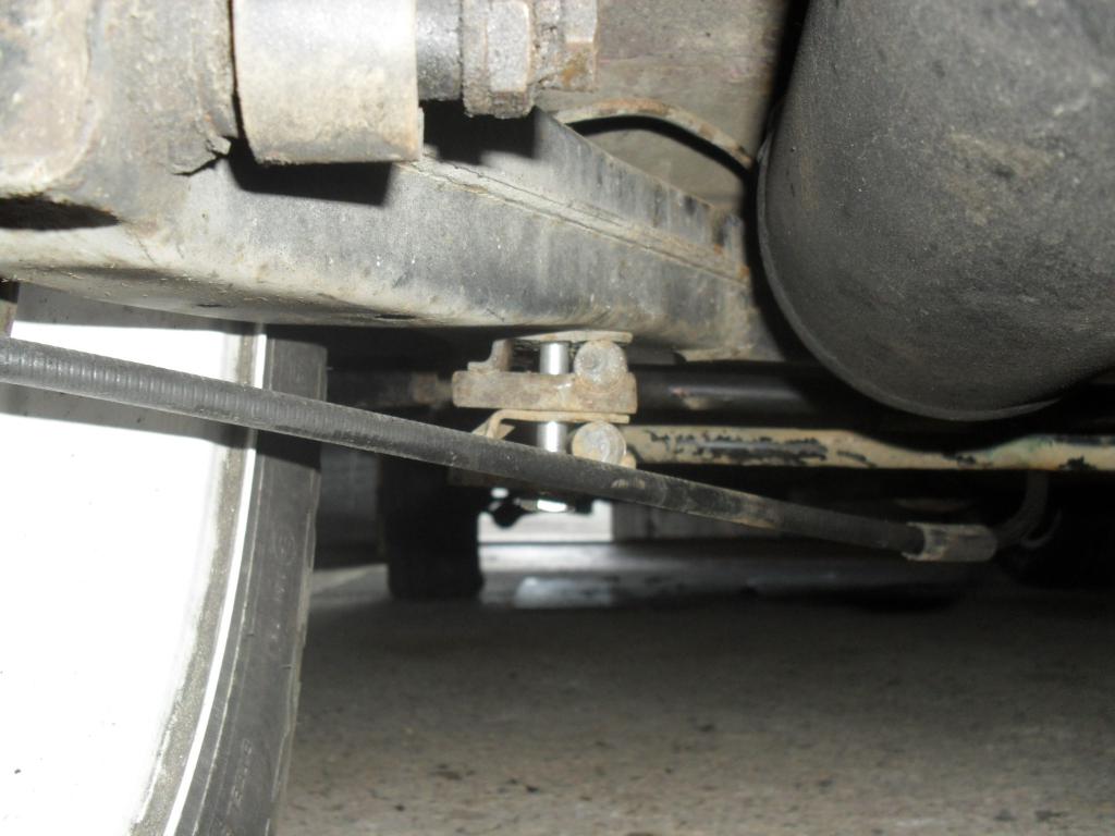

MessagePosté le: Sam 17 Déc - 20:26 (2016)    Sujet du message: Double barre stabilisatrice arrière Répondre en citant
Que du bon ses barres ,la caisse est tendue de partout ,le roulis a été sacrément  atténué
reste plus qu'a baisser légèrement le centre de gravité
Un peu de bruit dans l'habitacle suite a l'atrophie entre barre stab et pot d'échappement

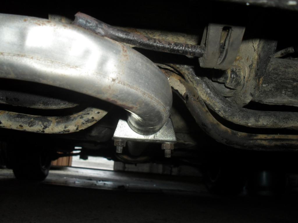

moi, quand je regarde la mienne, impossible d'en passer une deuxieme entre la première et le pot, sauf à décaler le pot vers le bas
mais dans ce cas, il tourne et ne tombe plus en face du trou de parechoc

Mets donc la seconde à l'envers, le pot passera entre les deux tout simplement Wink .
De toute façon la barre travaille déjà dans les deux sens de torsion possibles en fonctionnement normal.
Selon quel demi-train reçoit le mouvement et en redirige une partie via celle-ci vers son copain elle est "essorée" dans un sens ou l'autre.
Après c'est sûr que si tu es déjà bas tu ne peux plus rouler que sur du velours si tu ne veux pas toucher.
M'enfin vaut mieux pas trop aller tâter du cassant avec un train si raide t'façon Mr. Green .
