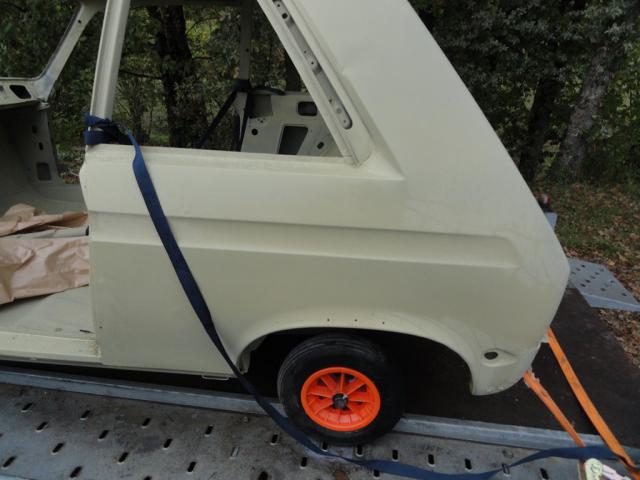

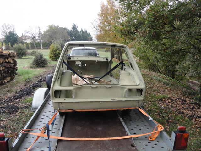

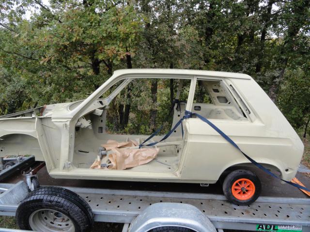

voilà, j'ai enfin attaqué la restauration complète de ma 2° zs2, qui attendait mon temps libre
la caisse est démontée, sablée et apprêtée au chromato-phosphatant
elle est actuellement chez le carrossier qui va s'occuper de traiter toutes les tôles rouillées (découpe, refabrication, etc)
après je la récupère, et le doux travail de ponçage recommencera pour mes pauvres petits doigts

Sympa les jantes   Mr. Green
Messages: 1 473
Point(s): 1 303
MessagePosté le: Dim 18 Déc - 10:20 (2016)    Sujet du message: 2° zs2 Répondre en citant
j aime bien les jantes , c'est du 8 pouces  Mr. Green Mr. Green Mr. Green
Messages: 4 151
Point(s): 3 514
MessagePosté le: Dim 18 Déc - 10:39 (2016)    Sujet du message: 2° zs2 Répondre en citant
Mr. Green arrêtez, elles finiront par valoir plus chère que la caisse si vous continuez Mr. Green

J'aurais refait les petites bosses avant, histoire de limiter (voire abolir) l'usage de mastic...
Le mastic c'est le poids et le poids c'est l'ennemi Twisted Evil nah!
Razz
ben justement, c'est ce qui va lui arriver avant de poser le mastic
tout ce qui est débossable va l'être
elle est dans les mains d'un orfevre Okay
MessagePosté le: Dim 18 Déc - 19:38 (2016)    Sujet du message: 2° zs2 Répondre en citant
Cool ça Okay .
Il y en a que ça ne gène pas de mettre 10kg de mastic/choucroute sous une peinture pensant sans doute que tant que de l'extérieur ça ne se voit pas c'est bon.
Mais en cas de choc l'horreur a tôt fait de ressurgir d'en dessous, et si un expert vois ça il dévalue cash l'auto.
Quitte à se donner du mal autant ne pas prendre de risques inutiles.
Et faire dès le début les choses bien Wink .
Enfin du mieux possible Laughing .

l'intérêt justement de mettre la caisse à nue est d'enlever tous les défauts et la rendre comme neuve
il faut pas compter les heures et l'huile de coude, mais je n'envisage pas une restauration autrement
