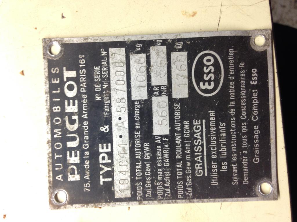

MessagePosté le: Mar 3 Jan - 20:11 (2017)    Sujet du message: 104ZR de 1981 bleue Répondre en citant
Voilà ma plaque signalétique et c'est une ZR une vraie de vraie même si un ZS m'aurait fait plaisir Mr. Green
