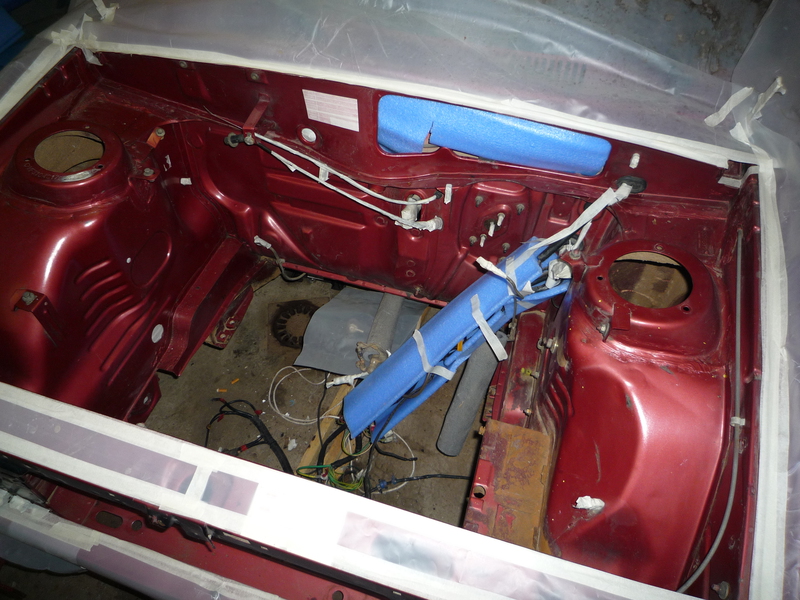

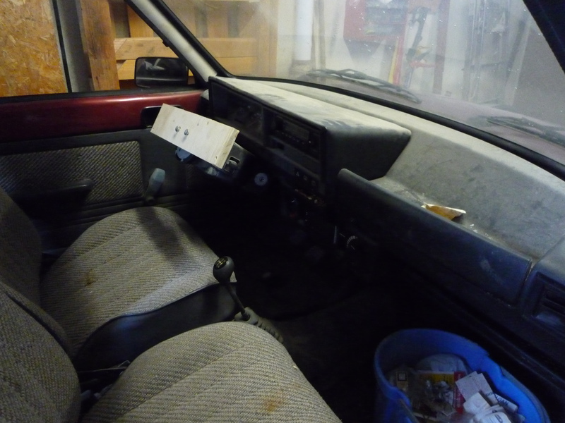

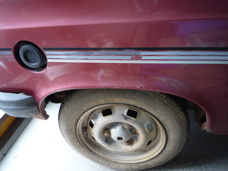

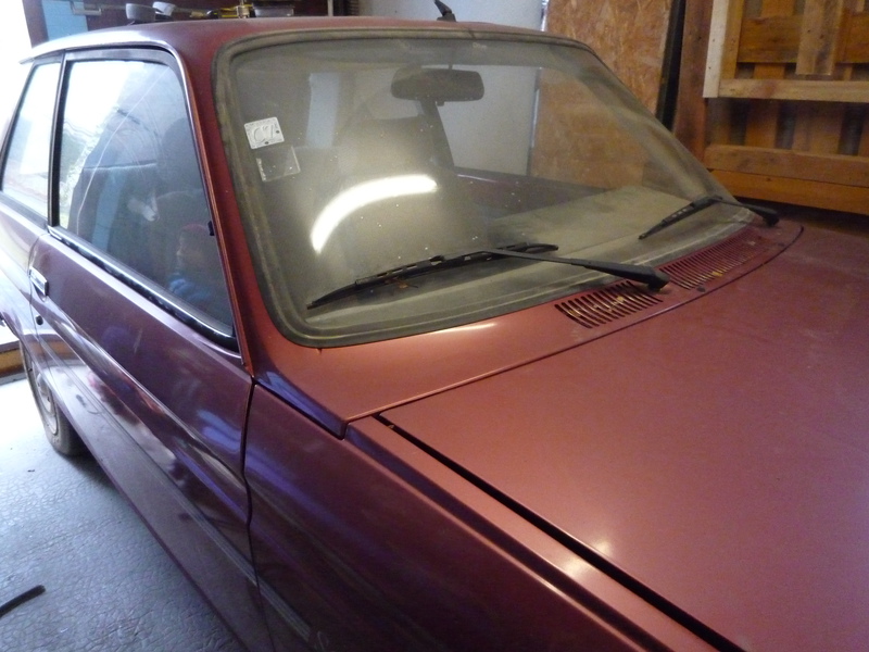

Voilà donc ma Style Z
Le jour de son acquisition:
poussière, terre et déchets en pagaille
Volant bois comme sur une anglaise Embarassed

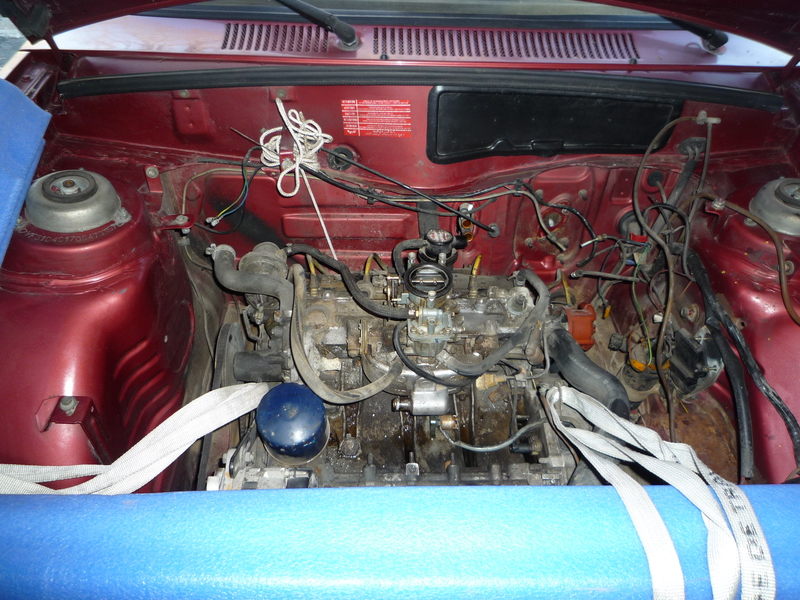

Dépose du moteur & du berceau ... à la main. (repose avec une chèvre Cool )
Nettoyage : produit vaisselle, brosse ,chiffon et huile de coude
Masquage
à part le support de batterie pas une trace de rouille

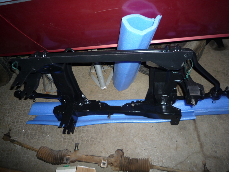

- berceau repeint, pret à reposer (meme s'il était super beau)

-Repose du berceau + train avant

Il est joli ce rouge dans le compartiment, c'est presque dommage de repeindre ce dernier en noir.
Il est propre (pas exposé au soleil déjà et moins aux éléments en général que l'extérieur), ça ferait un bon modèle pour le carrossier pour l'extérieur le jour où tu voudrais la repeindre à l'origine.
Bon courage en tous cas Wink .

J'ai toujours entendu dire qu'un rouge était + beau si peinture noire dessous Rolling Eyes
Pour la couleur d'origine "neuve" ça doit bien se trouver sous un autocollant quelque part

Vous avez une astuce pour nettoyer un moteur TRES gras? moteur déposé
moteur 90 000Km
Est ce qu'il y a des pièces moteur à controler tant qu'il est déposé ? à changer en préventitf ?

Pour le nettoyage du moteur, il existe des produits spécifiques, sinon un mix gasoil/kerdane fonctionne tout aussi bien.
Tu peux remplacer les joints spi de cardans d'origine par une équivalence plus résistante, le modèle pour 106 TU (ref NA5205 chez Curty Payen de mémoire).
Tant que le moteur est déposé, je te conseille de changer ce qui nécessite la dépose pour être fait, après c'est une histoire de budget.
A 90 000 kms, il faudrait regarder l'état du manchon cannelé, mais si tu démontes, autant changé le guide de butée et pourquoi pas l'embrayage et le joint spi de vilbrequin.
Il faudra prévoir une pochette de joint ou remonter à la pâte, bien fait ça ne fuit pas.
Tu peux aussi changer les 2 joints toriques dans la boîte au niveau du sélecteur et du passage de la jauge si je me rappelle bien, mais ça nécessite la dépose et l'ouverture de la boîte (pas compliqué).
Du coup si tu fais ça, c'est que tu auras démonté le carter de distri, pourquoi ne pas changer aussi les joints de ce côté, voir vérifier et/ou retarer la pompe à huile en mettant un écrou ou des rondelles sous le ressort.
Vérifier l'état du tendeur de chaîne (ne pas changer par un neuf, c'est de la m...).
Et puis après, joint de culasse, rectif, rodage de soupape, joints de queue de soupapes (à remplacer par un modèle prévu pour 205 GTi, plus costaud)...

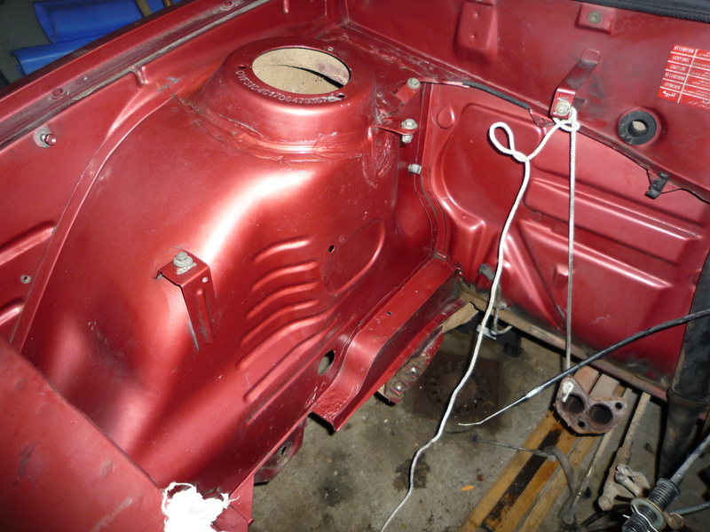

ton compartiment moteur est vraiment magnifique
moi, je le laisserai rouge
du boulot en moins, et d'une
une peinture origine pour repère, et de deux
si tu repeins l'extérieur, tu seras content d'avoir une base, car même avec le code couleur, tu n'auras jamais le même bain, mais ce n'est bien sûr pas très grave
sinon, pour le moteur, ans parler d'escalade, ouvre la boite pour changer les coussinets, et fais comme te le dit MISTER A majusccule, c'est du temps et de l'argent bien investi
en tous les cas, tu as une belle base

Elle a l'air bien cette style Z !  Okay
Je suis d'accord avec les autres pour le compartiment moteur, je le laisserai tel quel.

Oui ,ton compartiment moteur est top !!

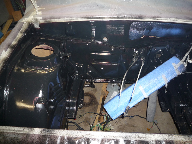

pfff vous me faites culpabiliser  Twisted Evil c'est poncé/apprêté où c'était pas beau, Rustol sur le support batterie
j'ai emprunté le compresseur, le pot de Noir est pret Rolling Eyes
autres arguments : je suis pas un dingue du chiffon, l'avantage du noir c'est d'avoir un compartiment moteur toujours noir.
Et sans tomber dans le kéké tunning je trouve cette 104 magnifique http://104.samba.vraiforum.com/t834-Cluclu-Peugeot-104-ZS-kit-Rallye.htm
Alors peut etre qu'elle ne restera pas rouge ... meme si c'est pas le but dans l'immédiat.
vous connaissez un fournisseur en peinture auto qui fait les teintes d'origine ? ... voir les prix si ça peut me faire changer d'avis
pas de la bombe de retouche mais plutot en pot à passer au pistolet

c'est bon je culpabilise plus : j'ai fait une demande de prix chez AD pour la couleur origine Crying or Very sad
100€ le Kg et ensuite faut encore vernir ... il me faut pas 1Kg c'est vrai mais quand meme!
sinon c'est peinture polyuréthane au RAL approchant, mais sur le nuancier RAL y a rien d'approchant vraiment @ 20€ / Kg
Puis surtout: c'est trop tard Laughing

Ca va que c'est qu'un compartiment moteur:
-le pistolet est très bas de gamme
-la peinture bien épaisse (j'ai dilué Cool )
-le garage et sa température ... on est loin d'une cabine
-le coup de main du peintre à perfectionner (merci pour les conseils Okay toujours bon a prendre)
Bref la seconde couche a un effet gouttelette Neutral
c'est pas parfait mais ça me convient : une fois le moteur et ses accessoires en place ca se verra plus
