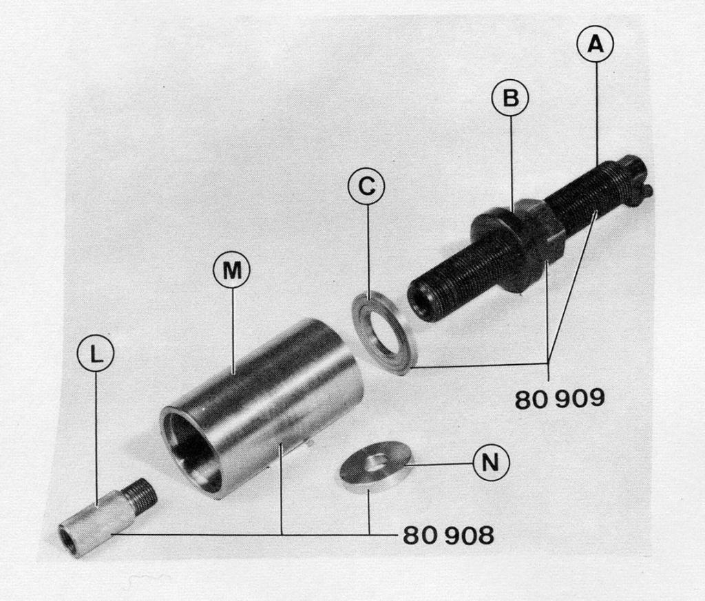

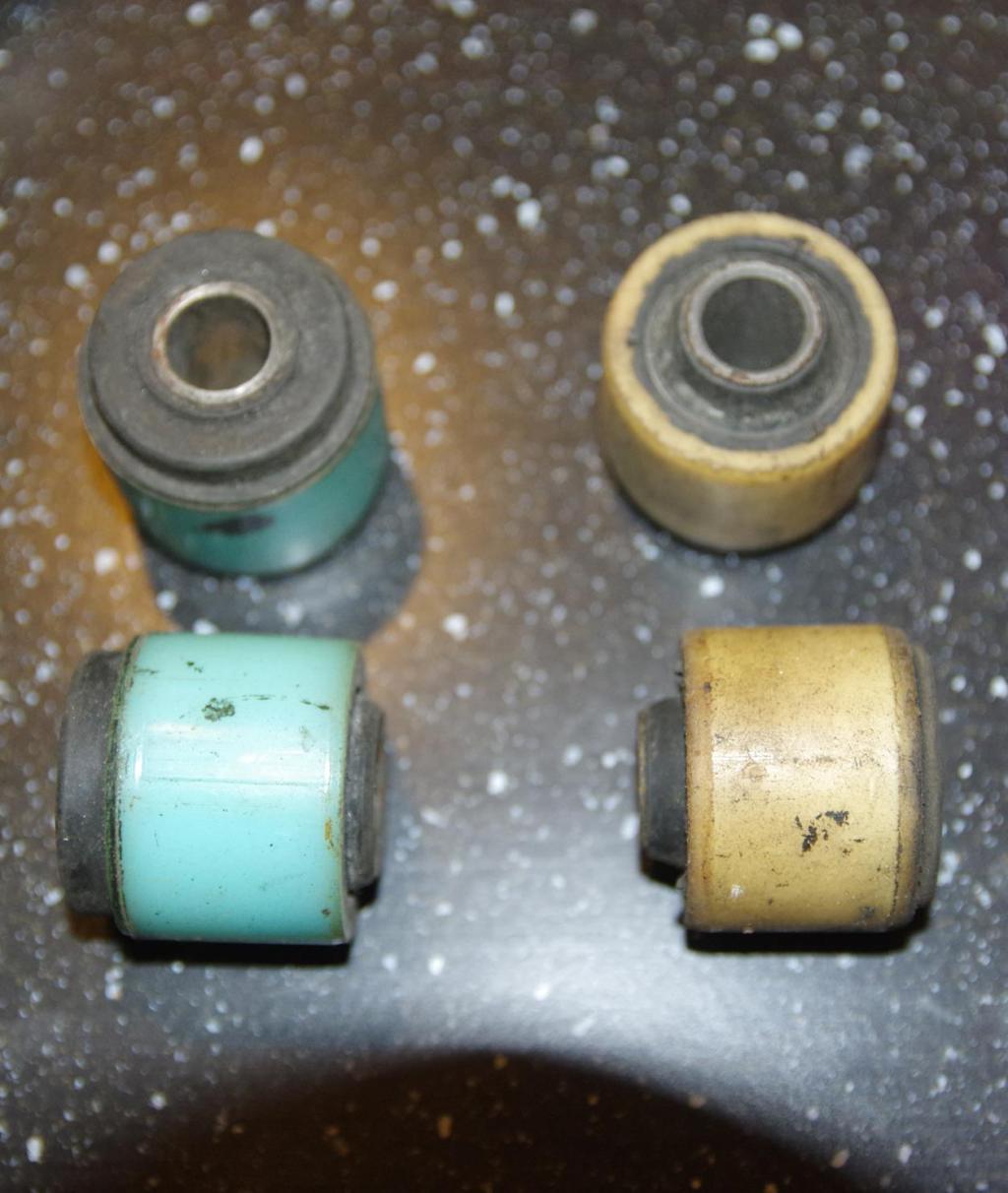

Pour les déposer sans les abîmer, il faut impérativement utiliser l'extracteur ad hoc, il permet de tirer l'axe bien dans son axe Rolling Eyes
 Il y a deux modèles, seuls ceux qui ont une cage externe plastique sont démontables, ceux qui ont une cage externe métallique, avec le temps, sont soudés au bras, et doivent être détruits selon la méthode décrite par Gérard.
 J'en ai quatre, si tu as besoin d'une prise de côtes, il n'y a pas de problème.

Dans ton message tu parle d’utiliser un extracteur « ad hoc ».
Est il possible de voir des photos de cet outil ?

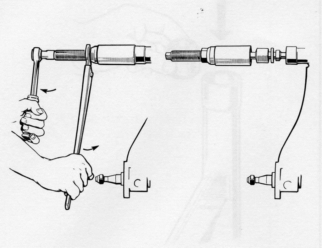

MessagePosté le: Ven 3 Fév - 08:43 (2017)    Sujet du message: Recherche silent-blocs de train arriere pour 104 GLS de 1988 Répondre en citant
Perso, je ne parle que de Samba, je ne savais pas qu'il y avait autant de modèles.
Ci joint deux photos pour compléter les explications d'angersangel:
Tu peux également t'aider en poussant de l'autre coté avec une presse.

Pour les extracteurs je connais bien ces modèles à douilles, c'est le même principe que le var (ou une pile de douilles, rondelles et tige filetée) pour les mobylettes motobécane/motoconfort.
Mais quand il y a de la rouille et/ou que ça c'est "soudé" par électrolyse (comme acier/alu par exemple, c'est terrible surtout en milieu "salé") ça a ses limites.
Dans certains cas pas trop rouillés "sonner" la pièce qui accueille le silent-bloc, ici le tube du bras, peut aider un petit peu.
Mais quand ça tourne à la baston c'est comme dit settolf...
Cela dit je préfère quand même l'arrache à inertie, ça foire bien moins que les douilles et c'est facile à fabriquer.

Blackbarth :
Je n’arrive pas à trouver cet extracteur « ad hoc » ( 80 908 et 80 909 ) sur internet.
As tu cet outil en ta possession ?
Je voudrais le faire fabriquer par un tourneur du secteur.
Peux tu s’il te plaît, me donner les informations ci-dessous :
-Nom du fabricant et la référence des silent-blocs ?
- Les cotes de certaines pièces de cet outil ( Plan dans le lien ci-dessous ) ?

Je ne pense pas pouvoir obtenir les cotes de cet arrache silent-blocs pour le faire fabriquer.
Peux tu, s’il te plaît, en plus du diamètre intérieur du silent-bloc, me prendre les cotes extérieur du train arrière ( Cote A et B sur le plan ci-dessous ).
Cela me permettra, de faire une partie de cet outil.
http://www.sendspace.com/file/xzavq2
Merci d’avance.
Bonne journée
Laurent

À la bourre je sais mais voilà j'ai deux truc à te filer...
1 - ce que tu voulais:
2 - un truc abordable qui tiendrait la route:
