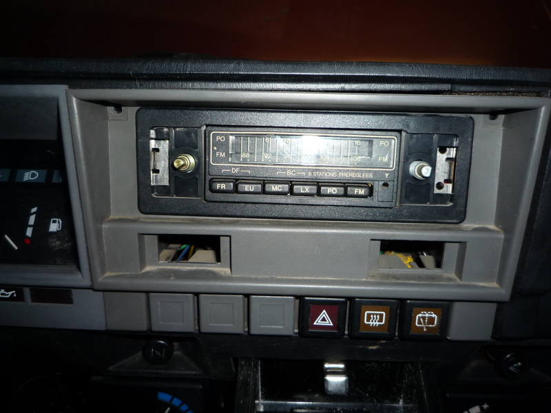

Bonjour à tous
Je veux démonter le tableau de bord pour le changer
Déjà je bloque pour sortir l'autoradio Blaupunkt Embarassed
J'ai tiré les boutons, dévisser l'écrou derriere, sorti le cache ... et là je ne trouve pas:
- ça semble pas etre le systeme avec 2 barres en U qui s'enfile dans 4 trous
- ni le gros levier qu'on pousse avec un tournevis de chaque coté (comme sur la donneuse)
Ensuite malgrès avoir dévissé pas mal de vis : rien ne bouge
plus aucune vis apparente, meme en se penchant dessous
la facade du chauffage est démontée
Alors est ce que c'est clipsé? des vis cachées derriere des caches? un ordre précis?

je me suis mal exprimé c'est pas tout le tableau que je veux sortir : seulement la partie en plastique gris + trou de compteur gris aussi
mais bon j'avais fait un essai sur la donneuse en dévissant TOUT ce que j'ai trouvé Twisted Evil
Au final j'ai résolu les 2 soucis:
- la casquette compteur tient avec 6 vis : 1 a gauche du compteur bien derrière, 2 au compteur, 2 vers l'autoradio la dernière vers l'allume cigare
toutes sont des cruciformes noire vissées par dessous, sauf 2 de face au dessus de l'autoradio (voir photo).
Le reste c'est 4 ou 5 pions coté pare brise : faut tirer (fort) ... mais j'osais pas ça semble très fragile.

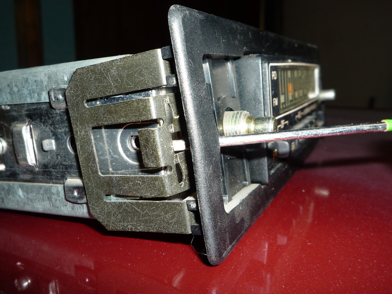

- du coup j'ai pu voir comment tenait l'autoradio:
A ce stade du démontage on peut appuyer sur les tiges des boutons : ça repousse l'autoradio mais pas la façade noire
Donc il faut faire levier pour rentrer chaque griffe gauche et droite
invisible de face, faut vraiment aller les chercher derrière le cadre plastique

Merci pour le retour d'info Okay , je ne les avais pas encore croisées ces griffes là.
D'ailleurs je ne pensais que ce système là était si vieux je t'avoue.
Sur les caisses dans lesquelles j'ai grandi (un montage différent à chaque fois) je n'ai vu les griffes et leurs clés ou tiges en ferraille arriver dessus qu'à partir des 90's.
