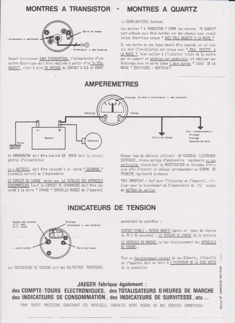

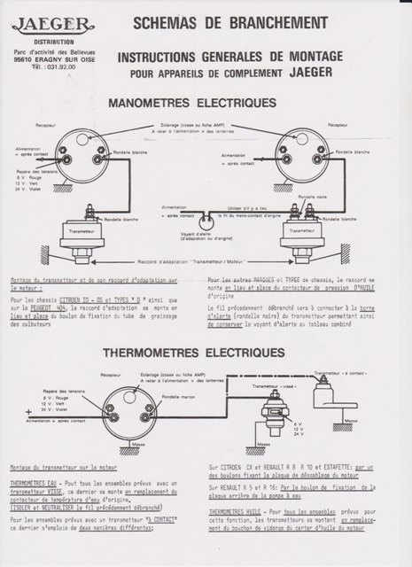

Beaucoup d'entre nous rajoute des "mano " pour avoir plus d'indications que ce soit pour L'huile ,l'eau ,la batterie ou tout simplement une montre
Je vous met des documents d'origine sur le câblage de ses différents éléments
