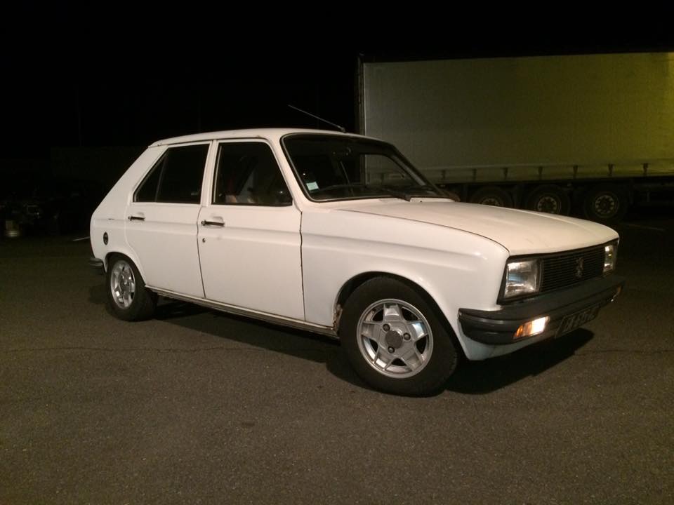

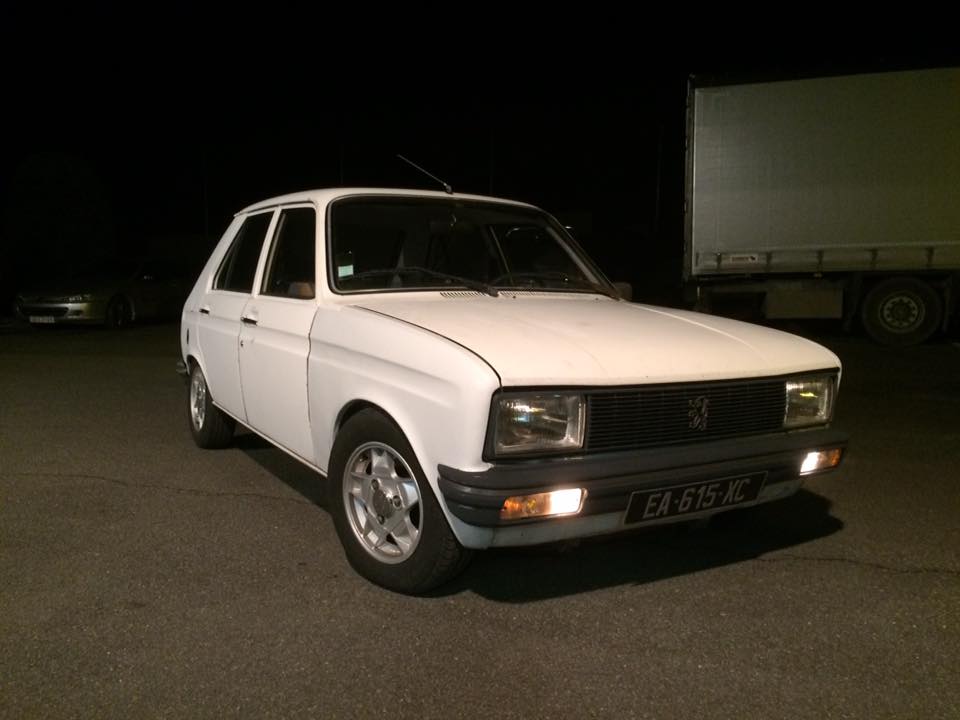

Après ma présentation, voici la voiture, fraichement récupérée dimanche.
104 GL avec moteur 80HP, train avant de ZS, rabaissée, jantes de ZS.
Petite remise en route, avec changement de la fusée, des flexibles de freins AV et un gros nettoyage du compartiment moteur, c'est un peu le foutoir...
le CT est refusé pour les roues, sur les jantes de ZS est monté du 165, alors qu'il me semble que sur les GL c'était du 145, c'est un peu con de changer juste pour le CT...
Autre question, quels carbus horizontaux doubles corps peuvent s'adapter?

Alors un débile  Mr. Green Okay  (je suis contrôleur technique) va essayer d'expliquer le pourquoi du refus. Les GL de 75/84 sont montées si je me souvient bien en 135/80/13 ce qui donne une circonférence de 1715.9 mm , ce qui ne donne aucune correspondance TNPF (le tableau officiel). avec une tolérance de 3% sur le diamètre
Tu ne donne que la largeur, mais combien de section ? 70 ou 65 ?
Arrow Pour du 165/70/13 soit 1763.06 mm soit 47.1 mm ou 2.67% de plus donc compteur faussé de 2.6 km/h en plus environ = CT refusé.
Arrow Pour  du 165/65/13, la circonférence passe à 1711.33 mm soit -0.46 mm ou -0.27% dans la tolérance = CT accepté.
Sur nos 104, cela influe sur le compteur, la conso, la direction mais sur une moderne, ça fausse en plus l'ESP, l'ABS, GPS et d'autres accessoires.
Voila la raison possible de ton refus, et je dirais qu'il a été gentil car les ressorts coupés sont motifs de refus aussi et la dessus ayant fait l’expérience d'une sortie de route avec mon ancienne Samba 80hp à cause d'un ressort coupé de 1.5 spire par l'ancien proprio qui aimait le tuningue et qui s'est décalé sur un gros appui en me déchirant un pneu dans un virage, je peut te dire que je fait aucun cadeau sur la tenue de route
Désolé pour le pavé mais je défend mon taf car on est pas là pour se faire des amis mais pour sécuriser un peu les routes et si ça défrise quelques uns, je m'en cogne car nous signons les PV et somment donc légalement responsables en cas de problèmes (accident ou litiges avec des vendeurs/acheteurs) et dans ces cas il n'y a plus de copains.
