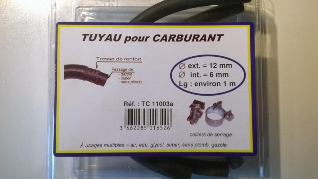

trouvé !!! durite d essence morte !!!! changer il y a trois ans !!!

Si t'avais pas de fuite c'est donc la durite avant la pompe qui travail en dépression, pas facile à trouver Okay

c est les bulles d air pendant la chute du ralentis qui m a donner l idée , en tout cas de la M...
ces durites
