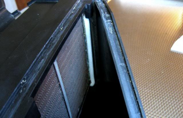

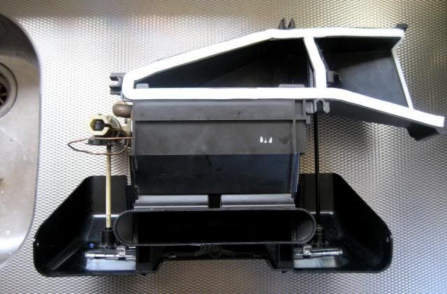

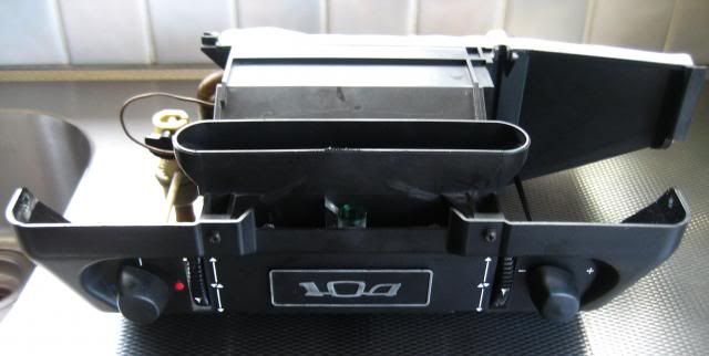

Aujourd'hui fini un bon nettoyage et restauration du boite chauffage, avec nouveau joints mousse autour le radiateur et contre conduit d' air et paravan, et sur le commande d' entree d' air et les volets repartiteurs.
