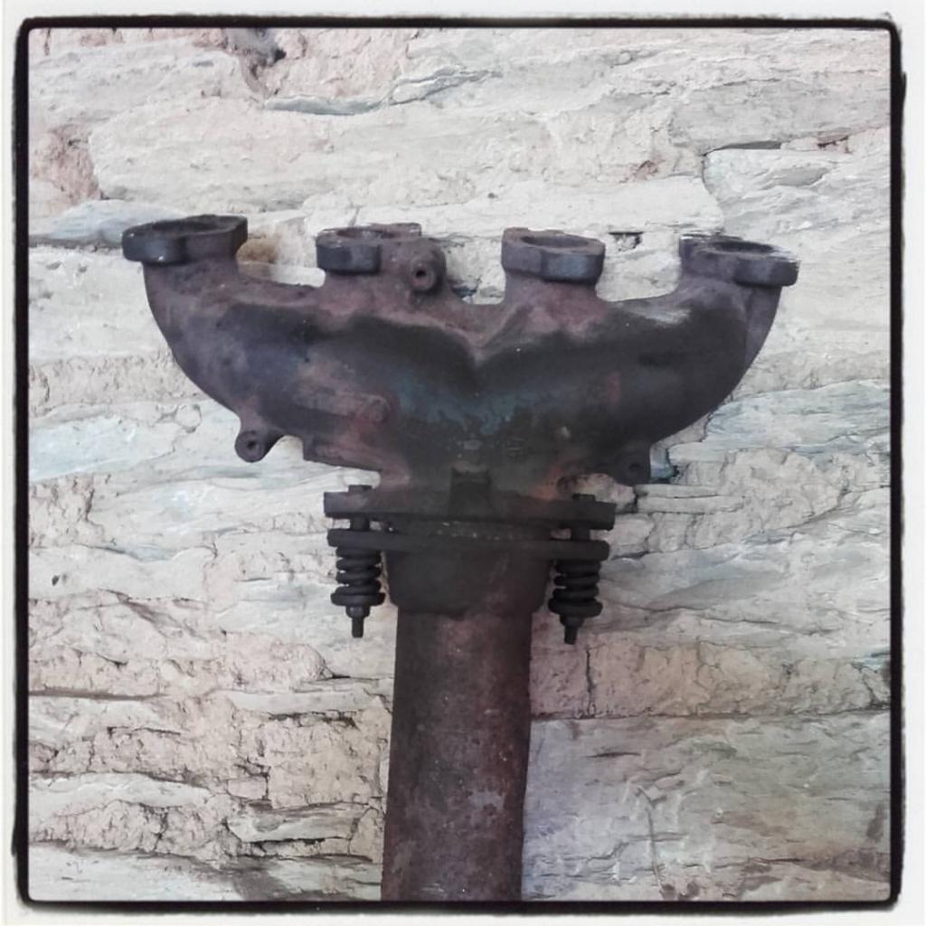

MessagePosté le: Mer 5 Avr - 18:56 (2017)    Sujet du message: upgrade 80 hp Répondre en citant
voilà le collecteur
MessagePosté le: Jeu 6 Avr - 11:56 (2017)    Sujet du message: upgrade 80 hp Répondre en citant
Voilà, inutile de mettre un arbre à cames plus méchant si tu laisses ce collecteur en aval.
Un 2y d'origine ZS ou Samba Rallye (différent) est facile à trouver. Okay

collecteur d'échappement 4 en 1 comme sur la photo plus haut, collecteur direct sur pot de détente
et pour les ressorts de soupapes je laisse d'origne ?
MessagePosté le: Ven 7 Avr - 05:55 (2017)    Sujet du message: upgrade 80 hp Répondre en citant
Non, je me suis mal expliqué, le collecteur montré plus haut n'est pas le mieux, il vaut mieux lui préférer un 2Y de Samba ou de 80HP.

sur un moteur de 104, les cheveaux ne se gagnent qu'en haut, donc culasse et carbus essentiellement
ton 4/1 court ne va pas effectivement

Nikel tous ces renseignements,
pour le collecteur sur le 1124 j'ai un 3Y, faut préférer ce type mais pour 1360
