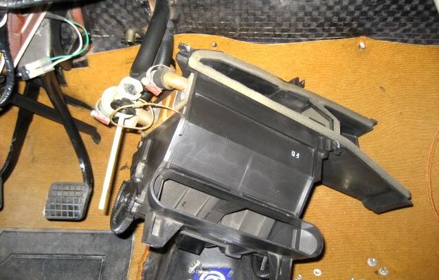

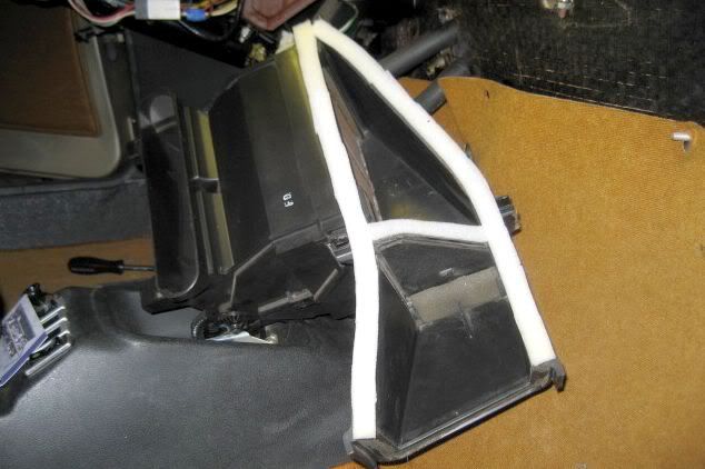

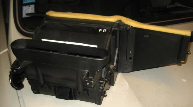

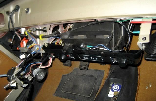

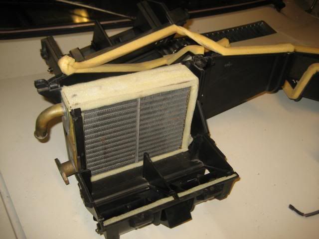

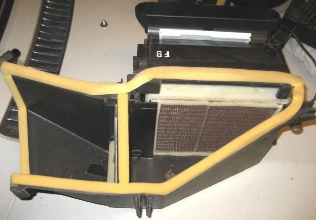

Par contre, vu l'état du radiateur que j'ai démonté dimanche et que je remets un neuf (déjà dans mon stock) je cherche à regarder l'état de du radiateur de chauffage. J'ai l'impression que pour le démonter c'est en enlevant le tableau de bord :-( ? Si c'est le cas, y a t-il un autre endroit depuis lequel on peut voir dans quel état il est ? (depuis la trape à moteur essuie glace, non ?).

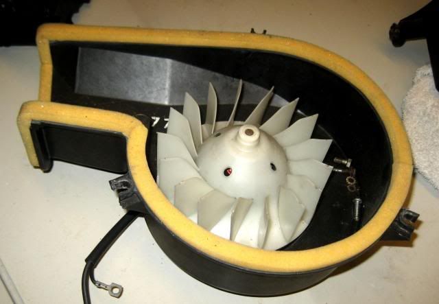

Pas nécessaire de démonter de tableau, mais le conduit d' air avec le ventilateur chauffage, le facade avec boutons et molettes de commande, puis l' ensemble corps et couvercle boitier.
Pour démonter de radiateur il faut purger liquide refroidissement. Garder le robinet avec thermostat!!

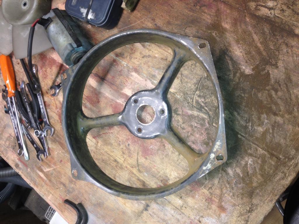

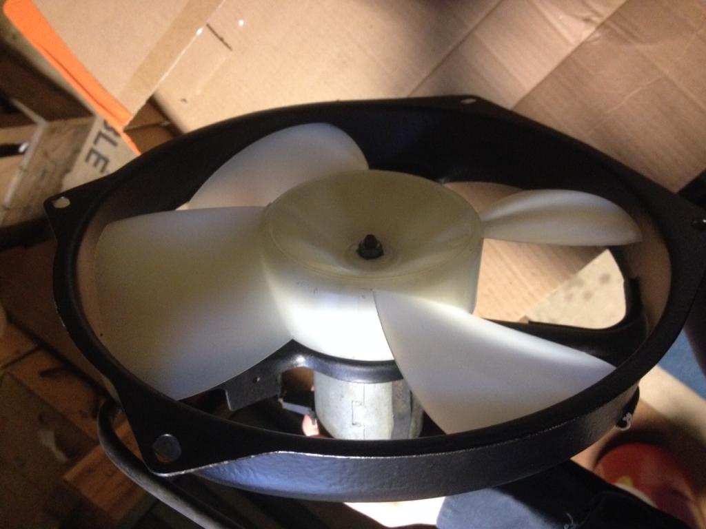

Remise à neuf du ventillateur... (d'accord ça ne fait pas avancer le schmilbick mais ça occupe quand je suis loin de ce parkin)

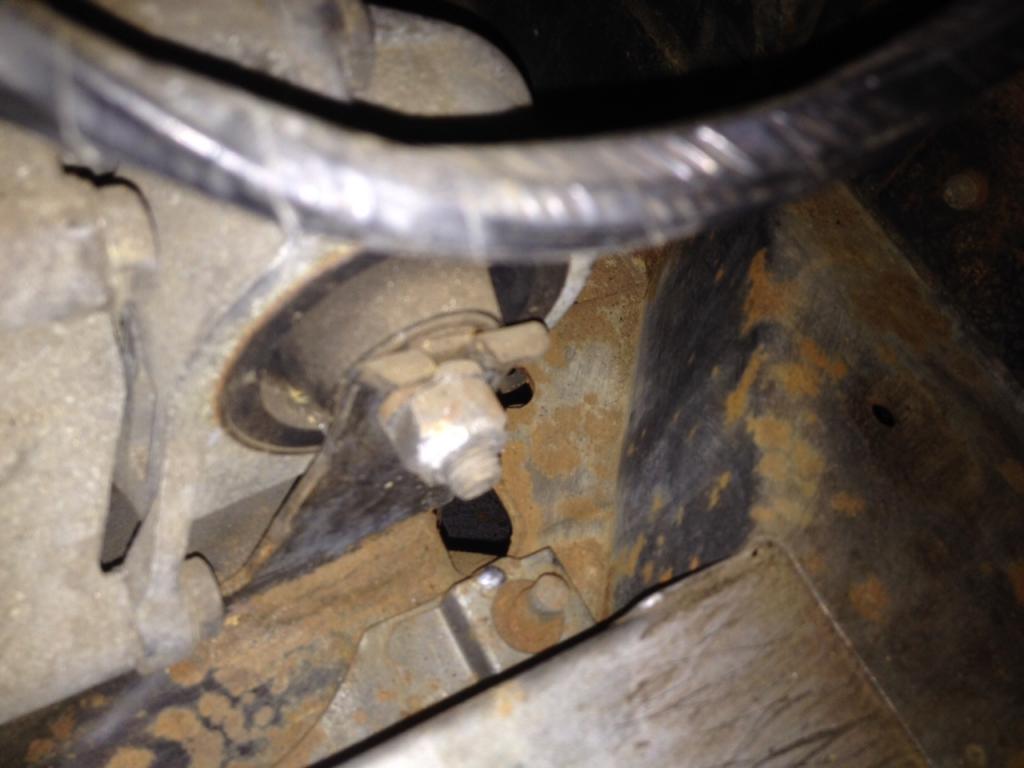

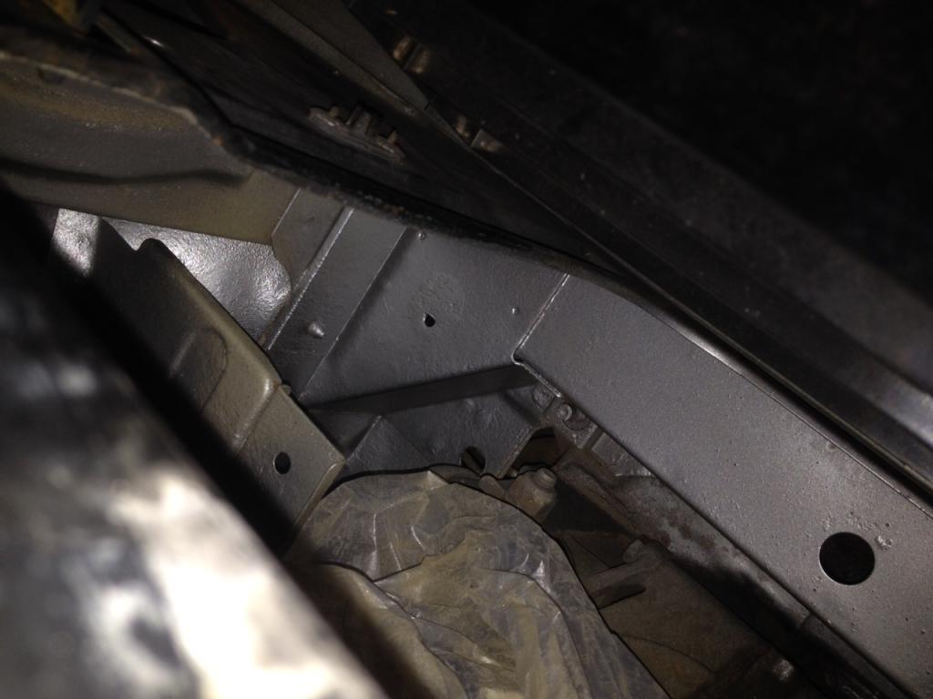

J'ai traité la traverse avant. Je pense qu'un batterie a débordé...
- Poncage
- Peinture Hammeri (je l'utilise pour les parties en métal sur les bateaux de pêche, donc en mileu salin... et je garantie que sur une 104 qui ne verra que très peu l'eau et encre mons le sel ça ne rouillera pas).. ok il reste un peu de chimie en dessous mais dans enlever le moteur c'est déjà ça.. Je traiterai dans les règles de l'art le jour ou je sors le 1124)
- Apprêt
- Peinture gris metal
- vernis (histoire de protèger)
Démarrage dimanche ou lundi.. ça se précise !!!!!
