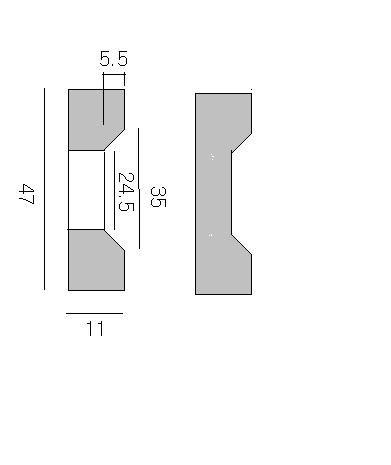

partage le dessin pour voir a quoi ça ressemble (une rondelle épaisse sûrement)
ça peut servir à d'autres Okay

Voila partage

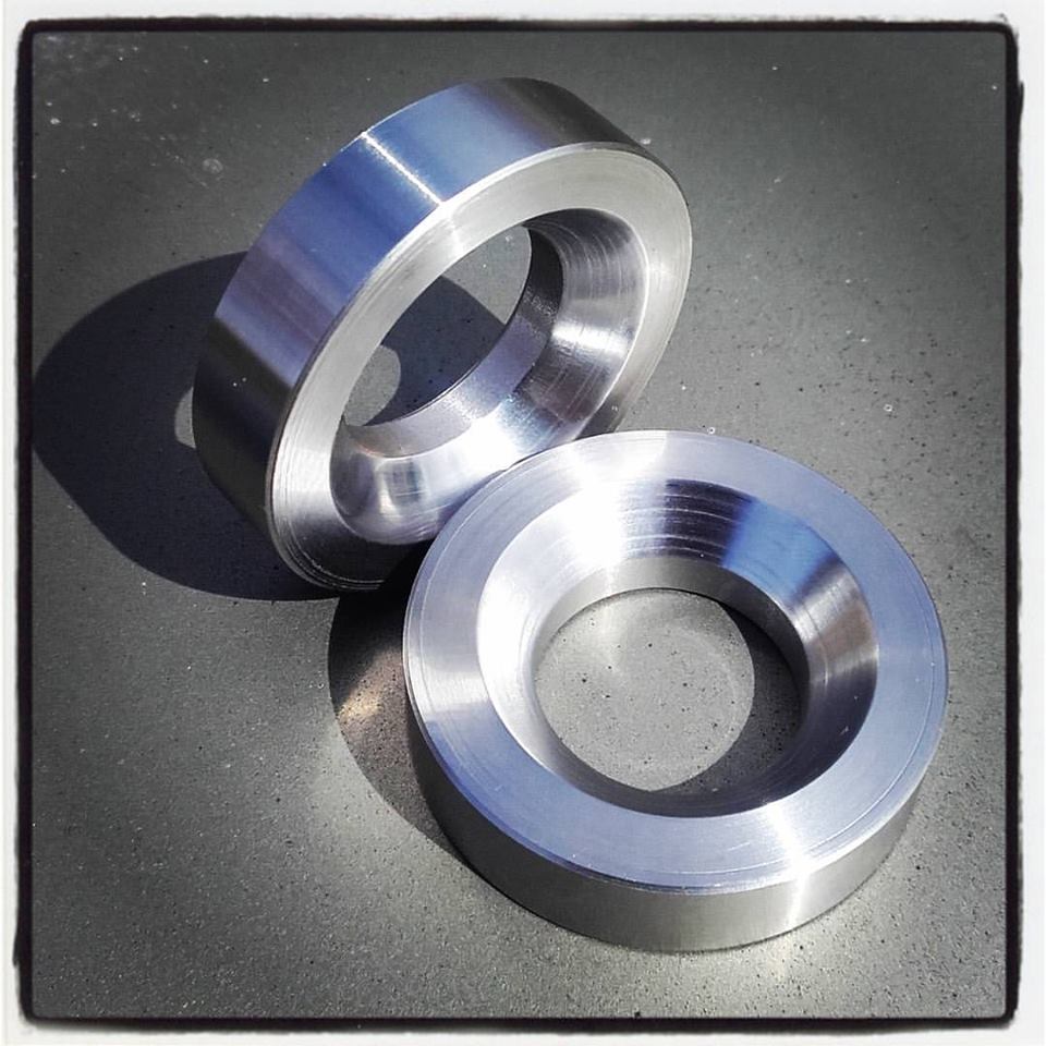

Voilà les cales  Mr. Green Mr. Green

hello
Ca sert à quoi ces jolies cales ???

Faire un train avant type "Julien" bras de 309 moyeu de 205 et ça à mettre entre cardan et moyeu

j'ai pas posé la question, mais je me demandais bien où ce profil de cale allait sur un train avant de 104 ?

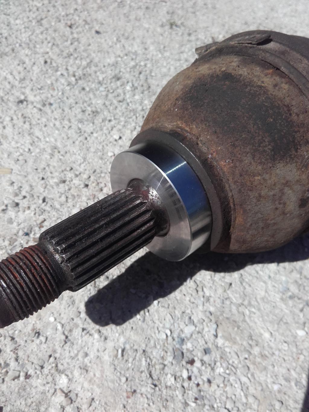

MessagePosté le: Mar 16 Mai - 22:07 (2017)    Sujet du message: cale Répondre en citant
Et voilà Phil

MessagePosté le: Mer 24 Mai - 18:31 (2017)    Sujet du message: cale Répondre en citant
Merci pour le plan côté, me reste plus qu'à amener ça au boulout  Mr. Green

MessagePosté le: Mar 4 Juil - 18:26 (2017)    Sujet du message: cale Répondre en citant

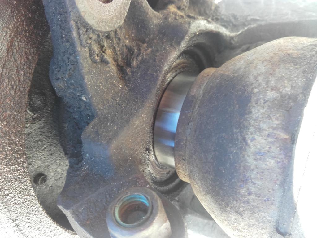

Voilà à blanc, mais je ne suis pas sûr de faire ce montage, avec les bras de 309 ça rajoute du tirant +1.5cms de chaque côté et nécessite une coupelle avec décentrement, je pense faire plus simple avec bras de 205, j'hésite à vendre ces cales
