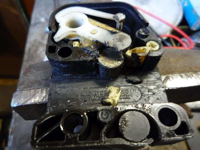

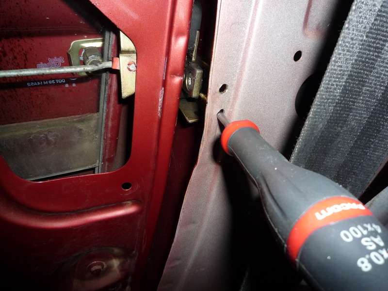

Résolu! merci le chalumeau la visseuse
un p'tit trou 2 p'tits trous (parce que j'ai été mauvais  Embarassed )
et on enfile un tournevis comme on peut pour faire lacher le galet:
autopsie du bouzin avec un bout de plastique blanc qui se balade:

Tu n'es pas le premier a qui ca arrive ,mais tu as su te débrouiller comme un chef Okay
MessagePosté le: Mer 21 Juin - 20:51 (2017)    Sujet du message: portière fermée Répondre en citant
Ça m'est arrivé sur toutes mes 104 cette saleté de gâche qui pète !  Evil or Very Mad
J'ai fais comme toi pour déverrouiller !  Okay
