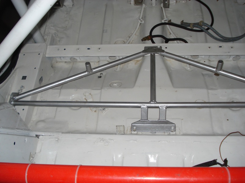

Bonne tenue de route ,donc a part monter une grosse barre et élargir les voies et rigidifier grace a arceau et barre anti rapprochement

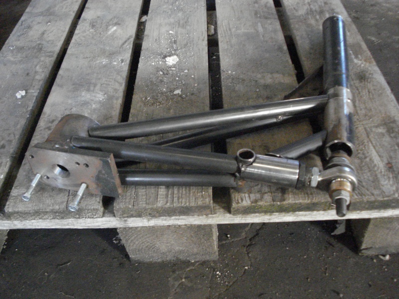

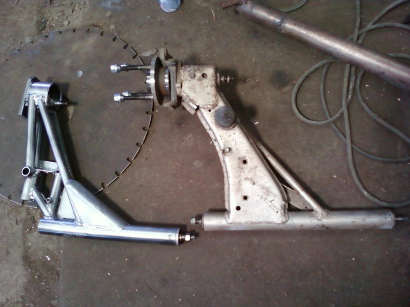

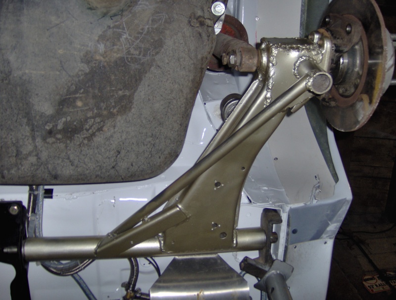

À la façon dont elle est disposé l'on devine que cette barre est un tirant visant à empêcher le vrillage du bras.
En effet le porte-à-faux entre l'appui inférieur de l'ensemble suspension/amortisseur et le roulement de roue étant important.
Avec vitesse, largeur et déport de roue d'origine ça passe mais si l'on accroit la vitesse et/ou déporte le milieu de la roue vers l'extérieur...
On allonge encore ce porte-à-faux et trouve rapidement les limites de résistance à la torsion de ce petit bras en tôle emboutie.
C'est de loin l'une des solutions les plus intelligentes que j'ai vue jusque là pour régler ce problème-ci.
Tu la sors d'où cette photo? Ça m'intéresse.
MessagePosté le: Mar 1 Aoû - 05:57 (2017)    Sujet du message: amelioration train arriere Répondre en citant

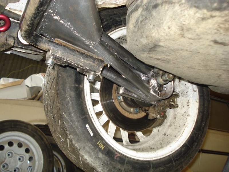

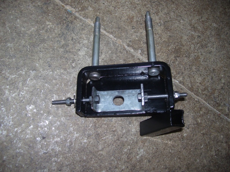

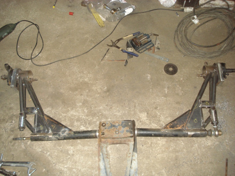

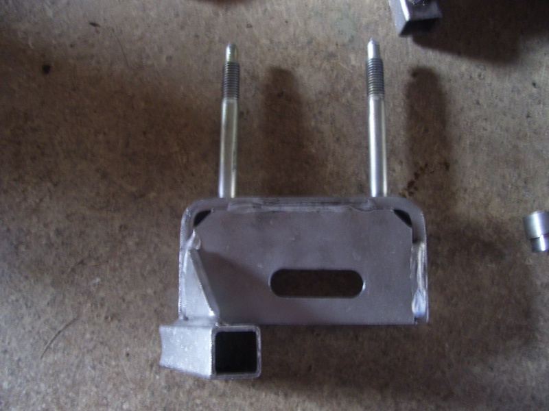

je me doutais que cette barre était un tirant mais expliqué comme ca c est plus clair Okay En ce qui concerne les photos c'est de la doc prise sur le net ici et là
Voici tout ce que j ai
de mémoire montage effectué sur une visa faisant du rallye
reglage carrossage train arriere
c'est tout ce que j ai .j’espère t'avoir aidé un petit peu

MessagePosté le: Mar 1 Aoû - 10:24 (2017)    Sujet du message: amelioration train arriere Répondre en citant
Le système sur les trois premières photos est très bien pensé et permet de se passer de la modif que l'on voit sur les deux dernières photos, la rotule permettant déjà ce réglage de para.
Bon il y a intérêt à ce que les canassons suivent parce que ça ne doit pas être léger comparativement à l'origine Laughing .
Ce sont des pistes intéressantes en tous cas, merci Okay .
Bon après j'avoue que c'est de la simple curiosité de ce qui a été déjà fait par d'autres, une source de connaissance et d'inspiration...
Mais j'ai depuis longtemps une idée assez précise de liaisons au sol faites à partir de pièces que j'ai déjà Wink .
