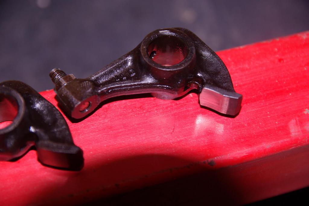

Bonjour,Merci pour ces idées. Je comptais changer la pompe à essence car il peut arriver qu'elle fuit. Si le bruit persiste soit le poussoir sera en cause, soit un culbuteur. N'y a t il pas une méthode pour savoir si ce bruit provient d'un culbuteur ?
MessagePosté le: Mer 9 Aoû - 17:04 (2017)    Sujet du message: (Nouveau) Cliquetis peugeot 104 SL Répondre en citant
Il n'y a pas l'ombre d'un doute après avoir écouté la vidéo: arbre à cames HS et un des culbuteurs est plus ou moins comme sur la photo de blackbarth.
Dépose du moteur obligatoire.
