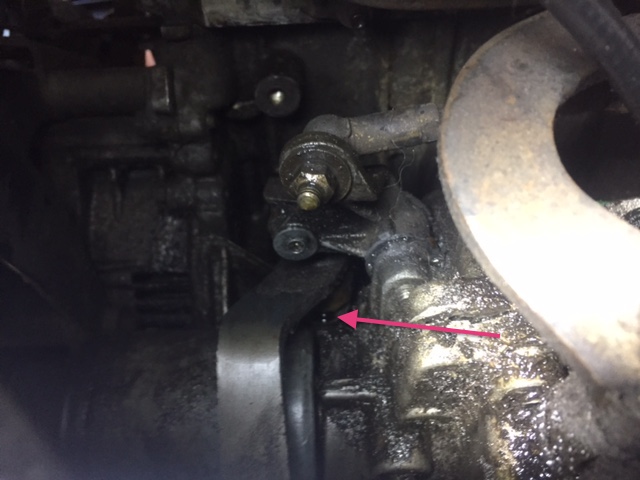

bonjour
j ai une fuite d huile et apparemment ça sort de la rotule qui rentre dans la boite a vitesse voir photo
que faut il faire ? y a t il un joint a changer a cet endroit si oui comment ?

MessagePosté le: Lun 18 Sep - 14:09 (2017)    Sujet du message: fuite d huile Répondre en citant
Il y a effectivement un joint torique 16,3X20,76-2,20 que personne ne change et qui finit par durcir Ref PSA: 2203 07.
Il faut sortir le moteur, séparer la boite, ouvrir cette dernière et extraire l'axe de sélection des vitesses

MessagePosté le: Lun 18 Sep - 14:53 (2017)    Sujet du message: fuite d huile Répondre en citant
merci
après vidange j ai sortie un peu plus de 6 L d huile !
il n en faut pas que trois normalement ?
