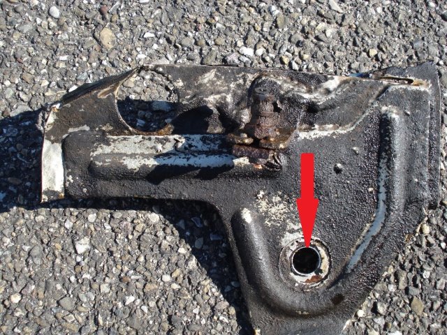

MessagePosté le: Mer 25 Oct - 06:02 (2017)    Sujet du message: Différences caisse Samba Répondre en citant
OK il me semblait bien.
Par contre est ce qu'elles ont toutes la plaque support comme ceci:
[url=http://104.samba.vraiforum.com/image/110/6/b/2/13uhcw-534e696.jpg.htm]
Merci
Messages: 4 097
Point(s): 3 460
MessagePosté le: Mer 25 Oct - 08:21 (2017)    Sujet du message: Différences caisse Samba Répondre en citant
vu la reponse de blackbarth, il semble que oui
je ne savais pas qu'il y avait qu'une caisse
ils sont plus malins chez talbot Very Happy
Messages: 2 597
Point(s): 2 337
MessagePosté le: Mer 25 Oct - 10:08 (2017)    Sujet du message: Différences caisse Samba Répondre en citant
Hors Cabriolet, à ma connaissance 3 caisses, il y a les GlS et Rallye qui ont le renfort (qui ne sert à rien) sur les joues d'ailes et après 84 un renfort entre les chapelles arrières et le plancher (crash test ?)
Messages: 2 597
Point(s): 2 337
MessagePosté le: Mer 25 Oct - 10:14 (2017)    Sujet du message: Différences caisse Samba Répondre en citant
Merci
Oui, elles ont toutes cette plaque et la découpe en bout de longeron D
