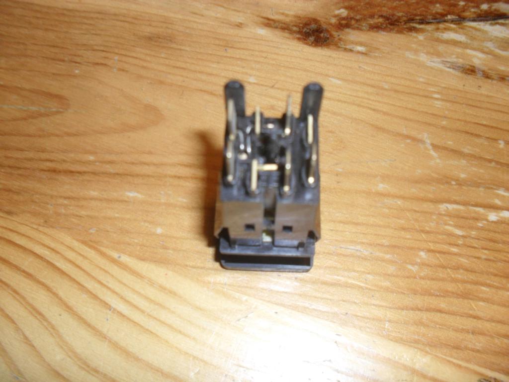

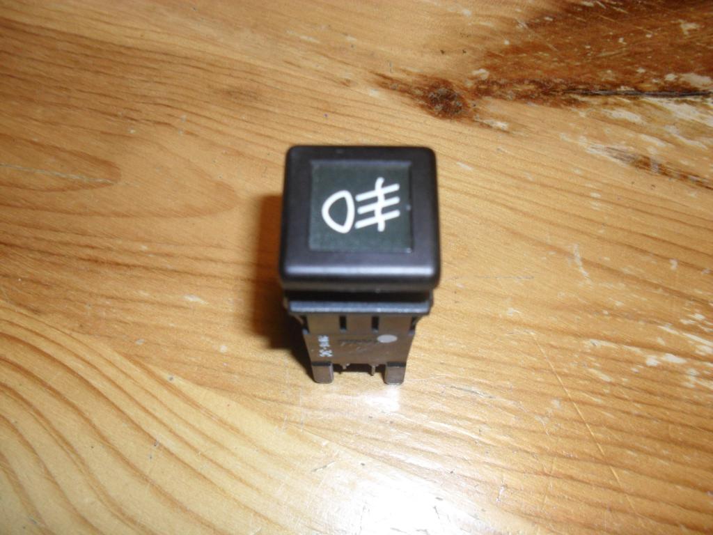

Je suis tombé sur un interrupteur carré de feux antibrouillard
A voir si s'est le bon
