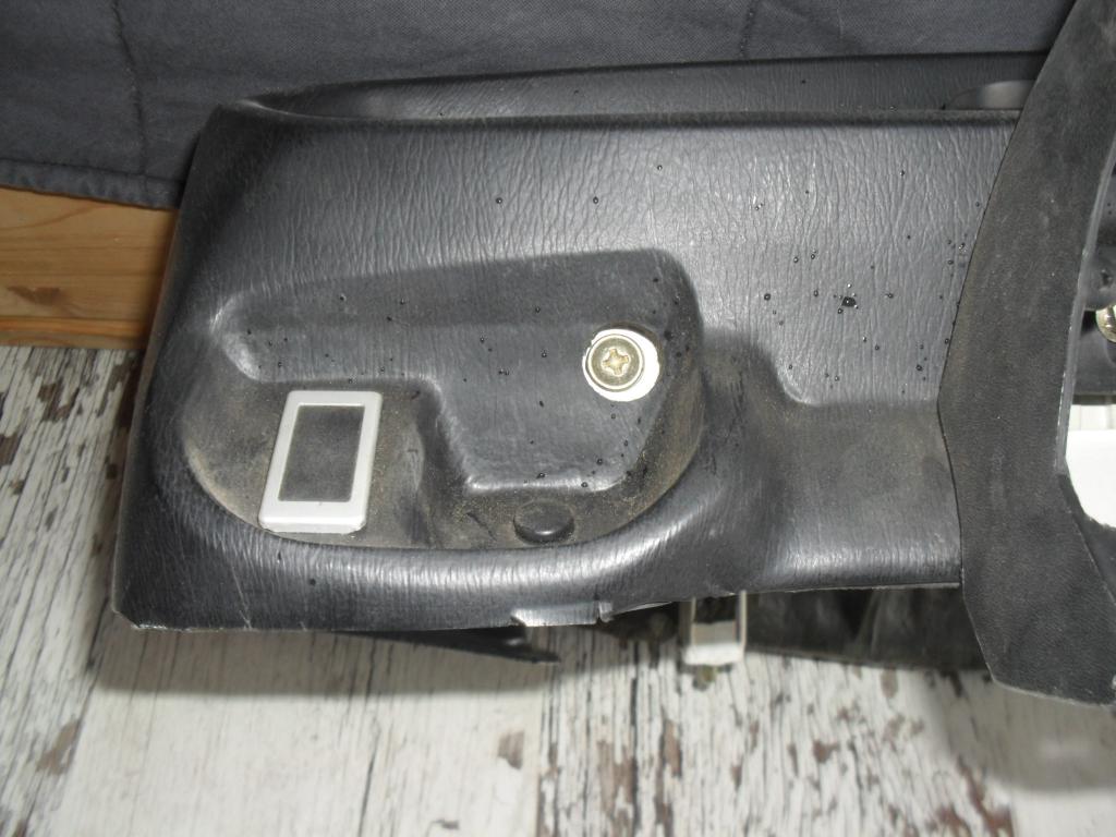

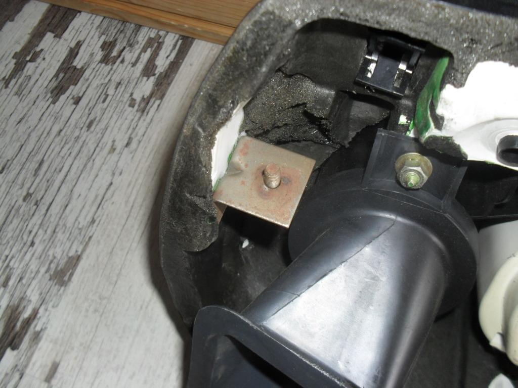

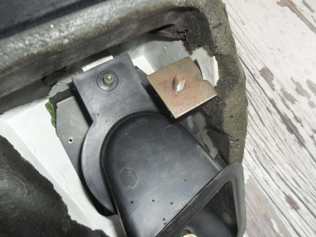

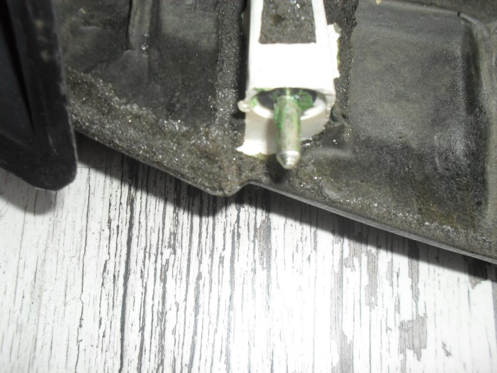

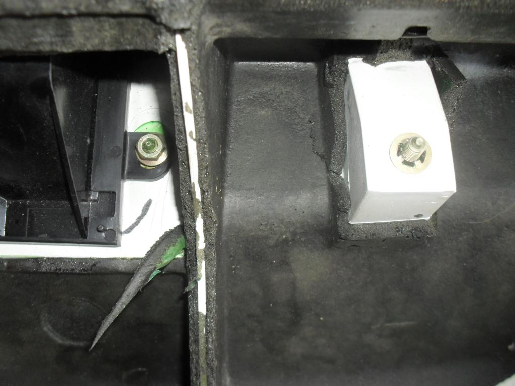

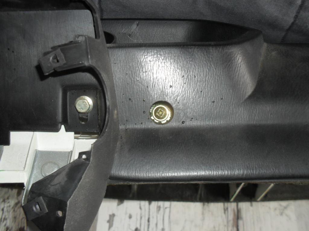

Elles sont en bas ,il y a des trous d’accès ,j'ai un tdb démonté ,je te ferais des photos demain

Les deux vis sur et sous le tableau de bord

Trois ou quatre écrous en dessous aussi
Avant tout ca ,dévisser le cache volant commodo et le cable de compteur de vitesse
