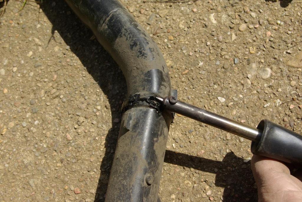

MessagePosté le: Mer 27 Déc - 20:46 (2017)    Sujet du message: goulotte de remplissage reservoir Répondre en citant
Voila ce que j'ai fait, et depuis tout est ok

merci pour les photos mais comment tu as fait et comment as tu trouver un embout ovale qui s emboîte sur le réservoir est les pièces que tu as prit il correspondent quelle vehicule de base

MessagePosté le: Jeu 28 Déc - 00:26 (2017)    Sujet du message: goulotte de remplissage reservoir Répondre en citant
Je n'ai rien changé, j'ai simplement rabiboché les parties en fondant le plastique en profondeur avec un fer à souder, et en rabattant le plastique fondu avec un bout de bois.
