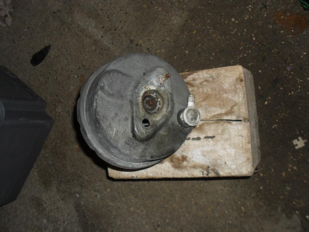

petit rajout pour le mastervac , une 104 gr2 en preparation sur youtube il faut voir " FRLECLERC 92 " il a un mastervac d'une autres voiture , il faut juste lui poser la question de quel voiture , et sinon j'ai cette photo

Je dirais un 205, mais du coup le bocal est incliné

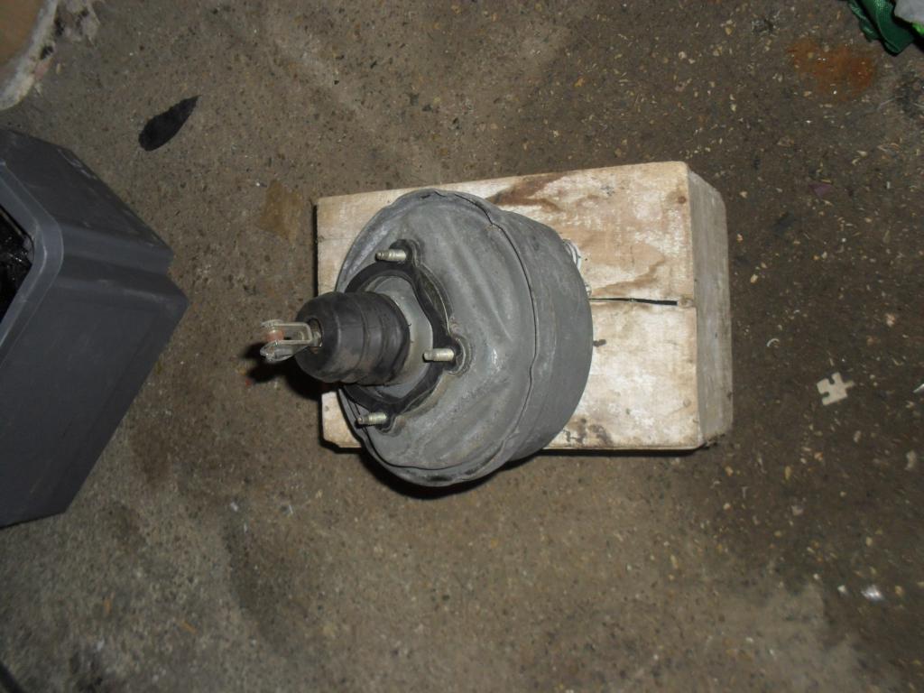

voila j'ai la photo , donc mastervac 106 xsi , pas de grosse modif , juste a percer les trous de fixation

Il doit y avoir deux modèles j'ai essayé un 106 xsi la tige qui va à la pédale est beaucoup trop longue et compliquée à raccourcir.
Du coup j'en ai mis un d'origine.... mais il a 34 ans Confused
