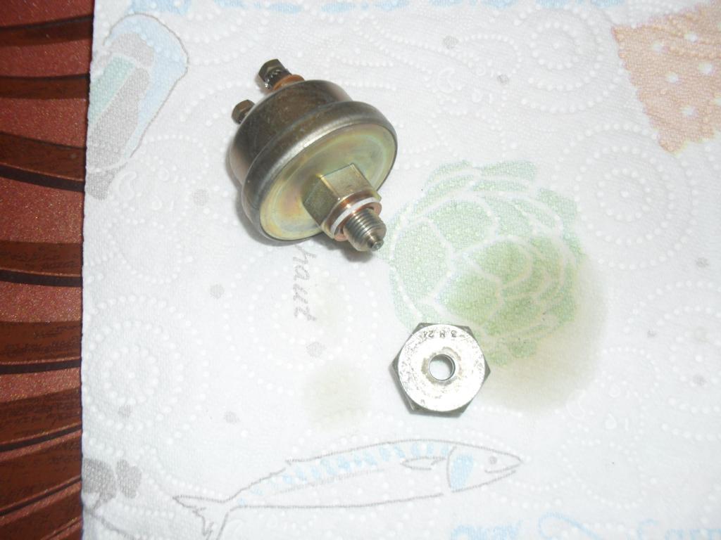

Adapteur pour sonde pression huile
40€

merçi j'ai bien reçu l'adaptateur , je dois acheter quel sonde pour mètre dessus , mon mano est de marque jaeger , merçi pour vos reponses

Si c'est celui d'origine pour 104, il faut une sonde double contact jaeger, en 10x100
ton filetage d'adaptateur doit être en 10, regarde

Si tu as un mano Jaeger, ton adaptateur doit être en 10X100, et l'émetteur doit impérativement être un Jaeger en 12v ( il y a beaucoup de 24v sur LBC) adapté au mano, si tu as un 6bars il doit être en 6bars

ok merçi de vos reponse , j'ai vu sur les forum la ref: fae 14580f , cette sonde je peux la prendre poour mon tableau de bord equiper jarger

donc si j'ai bien compris , mano jaeger= sonde jaeger ?
Messages: 2 642
Point(s): 2 382
MessagePosté le: Ven 16 Fév - 19:22 (2018)    Sujet du message: Adapteur sonde pression huile / Vendu Répondre en citant
Mr. Green C'est bien ça Okay
mano jaeger 12v = sonde jaeger 12v = adaptateur en 10x100, et la sonde et le mano doivent être accordés si le premier est en 6bars, le second doit l'être aussi
