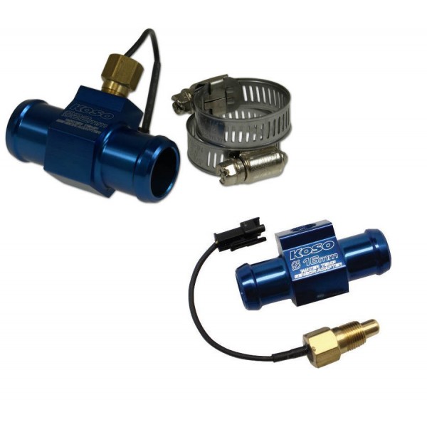

Sinon, il y a cette solution la pour conserver le voyant, il fautt sacrifier une durite, c’est un peu tunning mais efficace :
