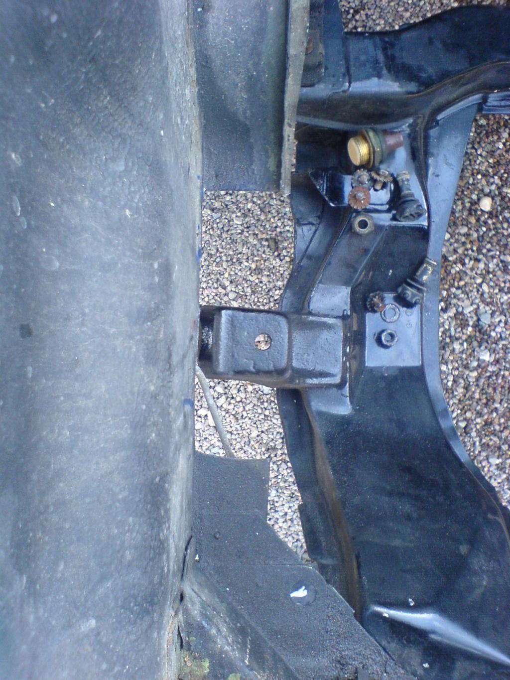

MessagePosté le: Lun 2 Mar - 20:49 (2015)    Sujet du message: Construction d'une 104 ZS Répondre en citant
Merci Blackbarth, je me disais bien qu'il y avait un truc, à moi la meule !!!donc prochain boulot découpe ponçage, et peinture du compartiment moteur.

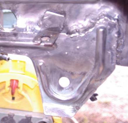

MessagePosté le: Lun 2 Mar - 20:59 (2015)    Sujet du message: Construction d'une 104 ZS Répondre en citant
Il te faut également cet élément de carrosserie sur la joue d'aileD

MessagePosté le: Lun 2 Mar - 21:06 (2015)    Sujet du message: Construction d'une 104 ZS Répondre en citant
Re salut
Damned, ça sert à quoi cette patte ??? pas fini d'en baver avec cette modif !!

MessagePosté le: Lun 2 Mar - 22:54 (2015)    Sujet du message: Construction d'une 104 ZS Répondre en citant
Cette patte solidarise le support moteur et la joue d'aile à l'aide d'un vis M10, il faut que tu en récupères une sur une vieille coque, et que tu la soudes en place.
Ne te décourages pas, c'est un jeu d'enfant, et c'est la seule modif à faire
