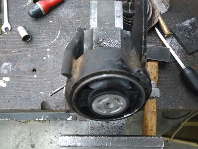

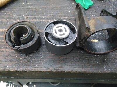

Je me suis donc attaqué aux supports moteurs .
Après mes nombreuse recherches j'ai bien compris que c’était introuvable .
J ai donc essayer  d’adapter des silentblocs existants .
J'ai donc chercher un silentbloc dans le même diamètre 70
 ca existe , mais ils sont plus large
J'ai donc donc adapté en diminuant la largeur
j'ai monté les 2 silentblocs  et essayé , et ca marche
Plus de vibration  Very Happy Very Happy Very Happy Very Happy Very Happy Very Happy

Pour finaliser sur les supports moteurs j ai réussi à les enlever sans sortir le moteur .
Pas évident , mais  c'est possible , sous condition de pouvoir enlever un goujon sur le bloc moteur pour le support moteur en tôle  .
