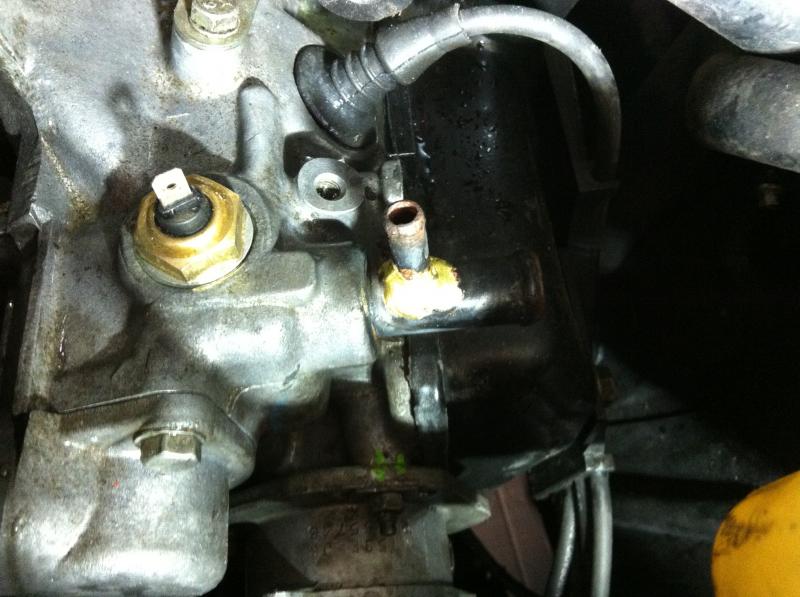

Bonjour à tous,
sur ma 104 GLS de 1987 , j'ai une fuite de liquide de refroidissement sur la pièce métallique en forme de L (sous la pompe).
Apparemment ça fuit au niveau de la soudure de jonction en dessous..
Cette pièce est elle démontable ou pas ?
Merci par avance de vos conseil.

Ma fuite et situé sur la pièce en dessous , celle qui semble emboutie sur la culasse et qui va ensuite sur la petite durite situé vers le tableau de bord

Tu parles de la pièce qui est emmanchée sur la culasse ? Du coté droit en ouvrant le capot ?

oui  c'est toute a fait ça

MrA a réparé cette fuite grace a son plombier ,donc si tu as un copain plombier ......

Que faut il démonter pour accéder à cette pièce? faut il sortir le moteur ou il y a t'il plus simple ?

Je crois que son plombier avait fait l'opération en directe

Cette pièce doit être manchonné en force ,donc dur a enlever sans éviter de la casse
Il vaut mieux a ce compte la ,trouver en neuf cette pièce avant toute extraction

ça ressemble pas trop a la mienne

Normal, il montre la "même" réparation mais à un autre endroit.
Ce que l'on voit sur ta photo n'est pas la pompe (elle est de l'autre côté du moteur, entraînée par la même courroie que l'alternateur) mais le calorstat.
Bref pour en revenir à ton problème:
- si ça fuit sur le tube acier, une brasure par soudeur ou plombier comme sur la photo de 80's.
- si c'est entre alu et tube acier il faudra peut-être envisager de dé-sertir, refaire les portées et re-sertir, une vraie merde à mon avis.
 (je n'ai pas la moindre fichue idée de comment être sûr de ne pas se foirer, ou alors peut-être faire une tentative au "bouche-fuite" technique dégueulasse s'il en est)
Bon ben je te dis merde hein... Si t'as du pot avec la panne tant mieux sinon j'espère que t'en auras encore plus avec la réparation qu'avec la panne Laughing .

c'est la pièce qui reçoit la durite qui vient du radiateur de chauffage
elle est emmanchée en force
la réparer sans tomber le moteur me parait complexe, elle est vraiment bas sur le coté, en avant de l'allumeur,

merci à tous,
je pense qu'effectivement je vais galérer a réparer ça...
je pense démonter le carlostat pour plus de place et ensuite couper  au plus prés de la bifurcation de la durite et ensuite raccorder un autre morceau de durite avec un cerflex en espérant avoir suffisamment de place pour serrer le collier.

Bonjour a tous , démontage du calorstat , passage/nettoyage du tube a la brosse (rotative sur perceuse)  et analyse de la situation
Aprés seulement on peu ce décider sur la réparation Arrow recouvrir avec une durite ; soudure époxy a froid spéciale alu/acier , ou autre réparation ...

Tu ne devrais pas couper de suite sans rien savoir où est l'os, surtout pas derrière le tube tu serais trop court après.
Aronde a raison joues la prudence et cernes bien le problème AVANT d'intervenir.
Comme je te le disais plus haut tu as deux cas "grands" de figure possible:
- le problème ne concerne que l'acier = facile à régler avec les méthodes énumérés par aronde ou la brasure (que je préfère perso).
- il vient d'entre l'alu et l'acier = bien plus délicat, d'autant plus si c'est un problème qui a trainé un certain temps (l'alu ne supporte pas d'être exposé alternativement à l'air et au L.D.R).
