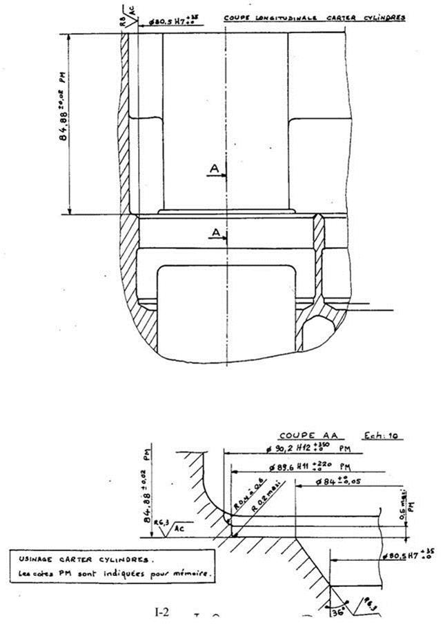

La modif est facile à réaliser.
Pour un 1296cc, il faut partir d'un bloc de 1124cc et pratiquer les usinages ci dessous.
A l'époque, on usinait des chemises de R11 Turbo, mais de nos jours avec les nouveaux matériaux, il est plus judicieux de les faire faire sur mesure.
