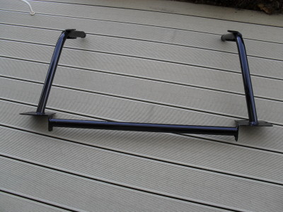

J'ai fait  réalisé deux couronnes qui reprennent les entraxes et le diamètre intérieur ,j'ai mis des vis plus grande sur les supports sains ,j'ai assemblé les pièces ,serrées les vis ,et j'ai réalisé des soudures et puis j'ai enlevé les amortisseurs pour remettre deux plaques avec les entraxes des trous et soudé une barre qui sert d'anti rapprochement

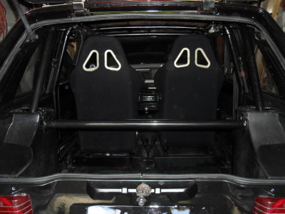

Voila le résultat

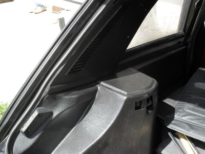

Vu la gueule des soudures ça a été fait à l'arc non? (J'aime bien l'arc c'est hyper costaud mais faut être vraiment bon pour souder de la tôle aussi fine que celle des carrosseries)
Tes barres de renforts c'était juste pour ne pas que ça bouge le temps de tout souder en place? On ne les voit plus sur la photo avec les habillages plastiques.
Si t'as d'autres détails sur ta réalisation ça pourrait bien aider Clo, ça a l'air pas mal Okay . Mais t'as pas laissé de tôle rongée dedans?

Non ,j'ai laissé de la tole saine ,et j'ai mis du mastic de pare brise sur les supports pour empêcher la boue de s'y ré installer
Non ,les barres s'est mes montants arrière d'arceau ,avec la barre anti rapprochement  en une seule pièce
