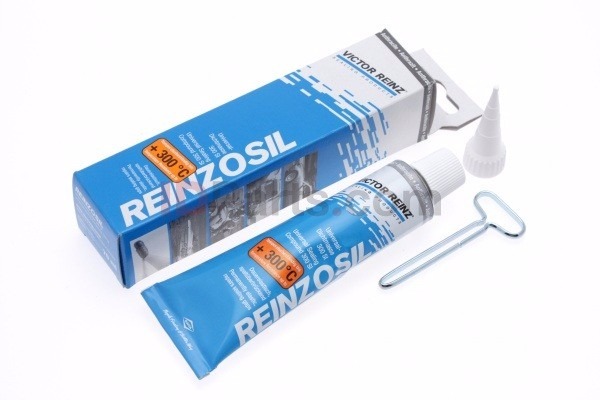

MessagePosté le: Lun 14 Mai - 22:30 (2018)    Sujet du message: Joint ensemble transfert boite vitesse Répondre en citant

MessagePosté le: Lun 14 Mai - 22:50 (2018)    Sujet du message: Joint ensemble transfert boite vitesse Répondre en citant
Pour tout dire  du Berner

MessagePosté le: Mar 15 Mai - 06:32 (2018)    Sujet du message: Joint ensemble transfert boite vitesse Répondre en citant
Mr. Green   Okay Tu m'as fais peur  Mort de Rire .
