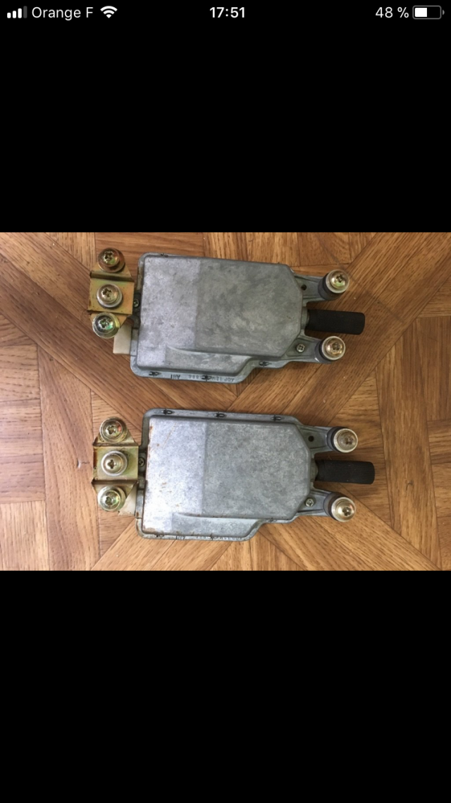

Voilà le moteur

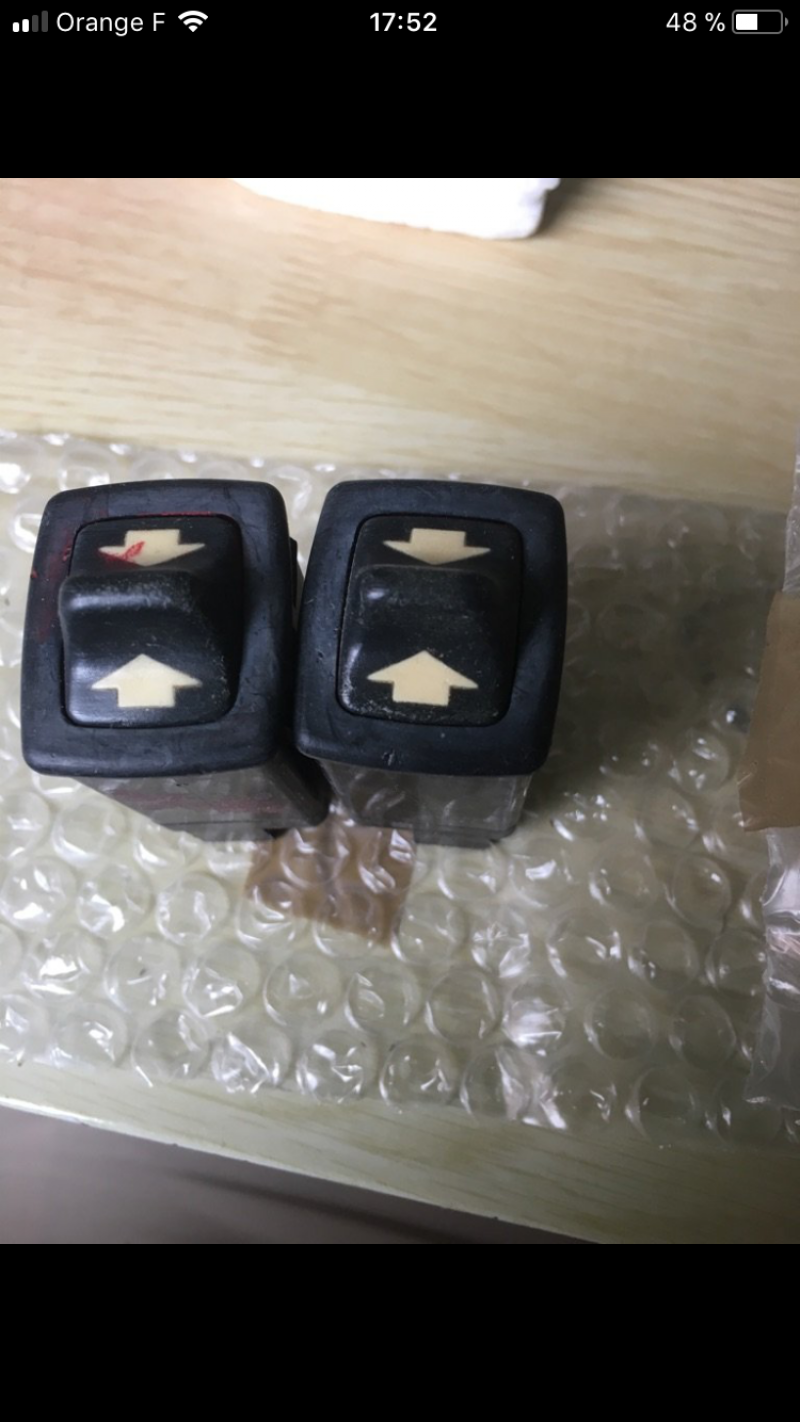

et les boutons

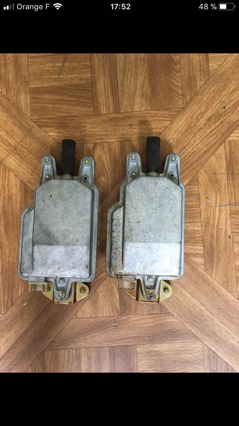

autre photo moteur

MessagePosté le: Jeu 24 Mai - 13:24 (2018)    Sujet du message: Lèves vitre 104 coupé Répondre en citant
Ok ,s'est bon !
Il faut que tu trouves les ferrures de vitres qui vont avec , car ils sont différents .Ils n'ont pas l'axe cannelé qui sort de la garniture pour les manivelles
et regarde une porte si tu as les trous des fixations pour le moteur

MessagePosté le: Ven 25 Mai - 15:55 (2018)    Sujet du message: Lèves vitre 104 coupé Répondre en citant
Je vais regarder ça alors !
je pensais meuler puis limer les cannelures puisque j'en ai deux paires en plus...
Le truc sur lequel je bute justement c'est ou se positionne le moteur pour qu'il entraîne le mécanisme

MessagePosté le: Ven 25 Mai - 17:43 (2018)    Sujet du message: Lèves vitre 104 coupé Répondre en citant
a l'époque j'avais fait comme tu le penses , j'avais scalpé les axes ,et j'avais du percer la porte a des endroits pour maintenir le moteur
mais du coup il faut être précis car mes vitres descendaient bien ,mais remontaient de travers (trop de jeu)
Je dois encore avoir ses mécanismes ,je regarde.....
