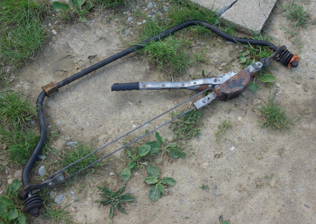

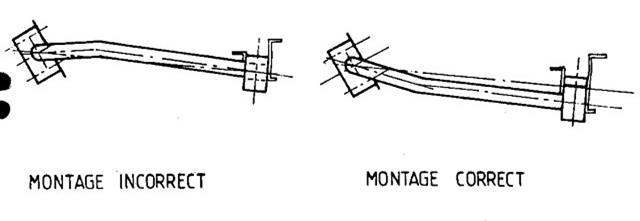

Perso, j'utilise un tire fort, et image 2 pour le sens de montage.

il faut donc qu'elle regarde vers le haut
je n'arrive jamais à m'en souvenir Sad

Pour une barre d'origine, une sangle suffit, le tire fort est obligatoire lorsque tu as un train avant de 309/205 inversé.
Comme dit jpc, si tu le fais à l'assiette, c'est beaucoup plus facile.
En résumé:
     Tu mets la barre en traction avec la sangle
     Tu montes tes bras sur le berceau et fusées
     Tu poses l'auto
     Tu engages la barre sur les bras
     Tu relaches la sangle
     Tu fixes la barre sur le berceau................................etc
