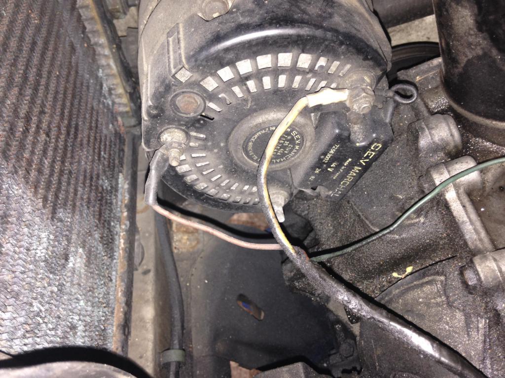

J'ai juste une dernière question... Quand j'ai rebranché l'alternateur, je n'ai remis que 2 fils... un qui a une fiche bien identifiée et qui se branche sur l'alternateur, pas de risque de mauvais branchement et l'autre avec un écrou. Mais je me demande si l'ancien alternateur n'avait pas un troisième fil... Et vu que je l'ai laissé en consigne, je ne peux plus vérifier... et je n'ai pas pris de photos...
Bon, a priori rien de bien grave puisque tout à l'air de fonctionner mais bon...
Merci encore et bonne route à tous en 104 !

Alors, non, je n'ai pas de fil en trop mais je me demande s'il n'y avait pas un fil supplémentaire entre 2 cosse de l'alternateur...
J'ai peut-être rêvé...

Messages: 603
Point(s): 606
MessagePosté le: Lun 18 Juin - 08:04 (2018)    Sujet du message: Alternateur ou batterie HS ? Voyant batterie Répondre en citant
Sur les schémas, j'ai 2 fils pour toutes les 104 et 4 fils sur la ZS2 (je ne saurai dire pourquoi, j'ai pas remonté le schéma  Mr. Green ). A priori t'es bon, bon route.

D'ac merci,
Donc oui, au cas ou, si certains d'entre vous pouvez poster une petite photo de leur alternateur, ce serait top...
L'histoire d'être vraiment sûr...
A vite !
Messages: 603
Point(s): 606
MessagePosté le: Lun 18 Juin - 10:39 (2018)    Sujet du message: Alternateur ou batterie HS ? Voyant batterie Répondre en citant
104 ZR 1980
