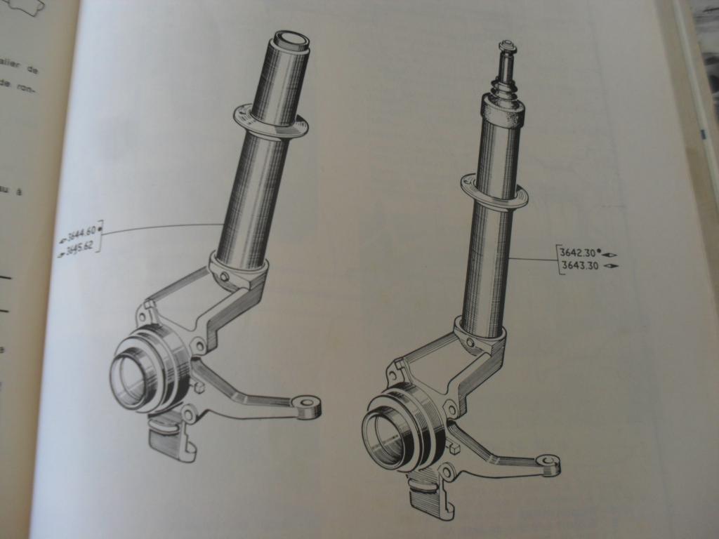

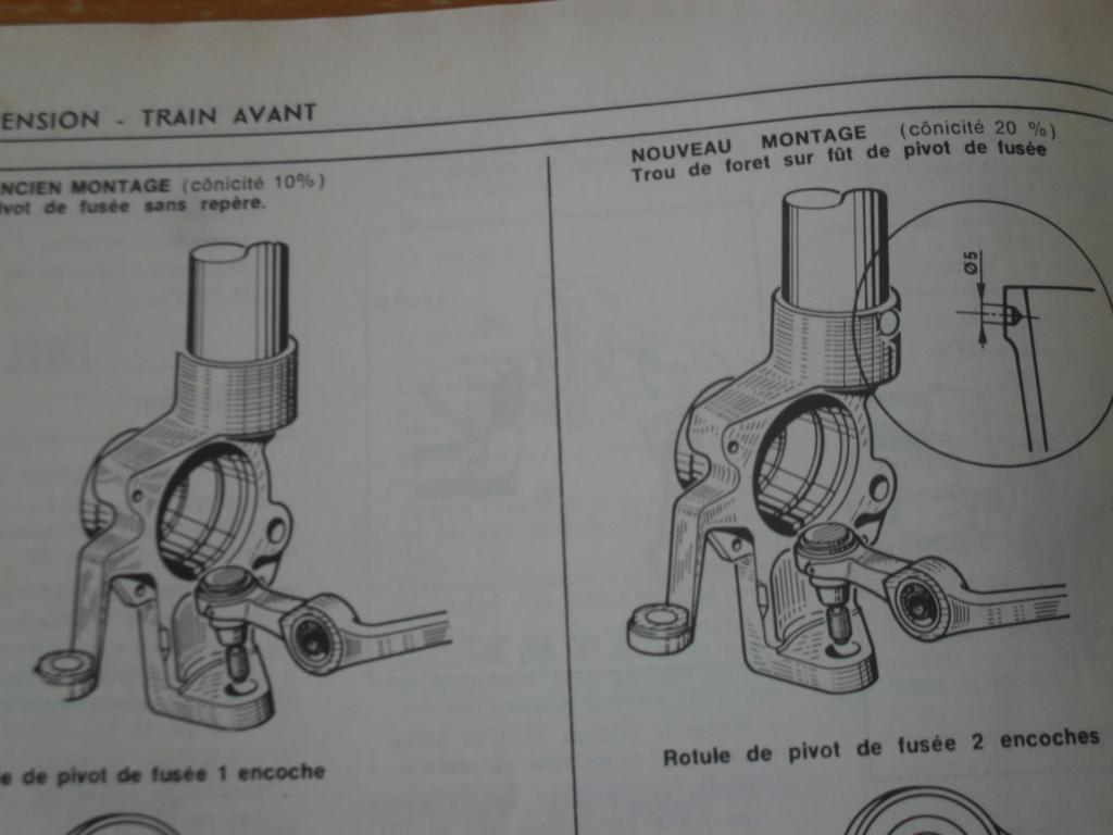

Pour illustrer ....
car je ne savais pas qu'il y avait un premier montage ...
PREMIER MONTAGE
DEUXIÈME MONTAGE
Messages: 2 966
Point(s): 2 507
MessagePosté le: Mer 20 Juin - 18:32 (2018)    Sujet du message: Fusée de suspension 1O4 ZS de " type 1 " ! Répondre en citant
On voit très bien que les deux fusées sont différentes Question ! On y gagne quoi ?  Mr. Green

Alors , à prime abords , ce que je possède tiendrais plus du 1er montage n° 3634 60...     Sauf que je ne vois pas de pastille/ rondelle  sur le corps de la fusée ... Et l'amortisseur se glisse dans la fusée , fermé par un écrou ...  Bon , Il faut que je regarde cela de prés ...    Mais , je me souviens avoir monté temporairement ce type de fusée  sur ma 104 GLS  de 87 , je n'ai pas eu de soucis de montage ni constaté une différence à l'usage ... Mais , comme dit , je n'ai pas rouler beaucoup avec ce changement , c'était juste le temps de retrouver le même système ...
Donc , je regarde de près ce que j'ai  et je reviens ici ensuite ...
PhilChris
Inscrit le: 16 Jan 2017
Messages: 43
Localisation: Colmar
Masculin Cancer (21juin-23juil) 馬 Cheval
Point(s): 43
MessagePosté le: Ven 22 Juin - 12:48 (2018)    Sujet du message: Fusée de suspension 1O4 ZS de " type 1 " ! Répondre en citant
Donc , suite à mon regard sur ce que je possède , finalement, si je m'en réfère  a la présentation des 2 modèles , c'est plutôt le 2eme montage 364230  que je possède . la seule charactéristique  à laquelle je me référence est le petit trou  de diamètre 5 ...    Quand à la pastille dont je parlais , en faite , c'est le support du ressort ...  .  Donc j'ai la paire , dont un que j'avais démonté pour extraire le roulement dont j'avais besoin ...
