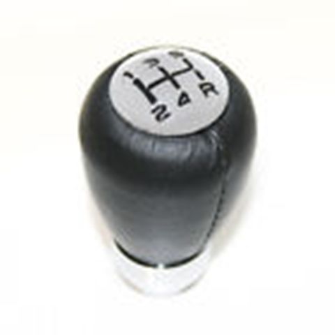

bonjour à tous,
comme beaucoup, le pommeau de levier de vitesse de ma 104 donnait des signes de faiblesses. ça a commencé par des fissures, puis carrément des morceaux sont partis. Un peu la galère pour trouver la pièce mais ce site est super:
https://www.pieces-de-rechange-classic.com/fr/104/334-pommeau-levier-de-vitesse-sans-pastille.html
envoyé en 2 jours !
Pour retirer l'ancien, prenez une petite scie à métaux et enlever la pastille du dessus (en général elle se décolle facilement si le pommeau est mort !). Attention, le pommeau neuf n'est pas livré avec la pastille.
N'essayez pas de tirer comme une brute sur le levier ça ne sert à rien. Procédez par petite découpe sur le flanc et remonter la découpe en partant de la base du pommeau (contre le levier en remontant); vous allez retirer des morceaux de plastique tout autour du pommeau et vous allez vous apercevoir qu'il est fabriqué en deux couches : une molle et une plus dure en dessous (c'est Kloug !!  Very Happy
une fois plusieurs morceaux découpés commencez par tourner le pommeau à droite et à gauche par petits mouvements; ça devrait venir tout seul !
y'a plus qu'à enfoncer le nouveau qui rentre impec (perso j'ai mis un peu de colle au cas où)
voilà si ça a pu servir...

Oui , c'est une bonne information ! J'avais justement quelqu'un qui m'avait demandé si j'avais un pommeau de vitesse en xtra ... Et il y a quelques temps , je me suis amusé à en faire un en bois , que j'ai pas mal réussi , vernis pour la finition ....  Au départ , je pensais que les pommeaux étaient vissés , mais je me suis aperçu qu'ils étaient serti sur le levier ...  En tout cas ils finissent tous par craqueler ...

29 euros  Shocked  pour ça ? je trouve ça hors de prix, j'ai un pote qui m'en fait un maison, je vous posterais ça Wink

8€20port compris sur hé bé , il y a encore moins cher  Okay

c'est ce que j'ai monté sur la mienne  Mr. Green
