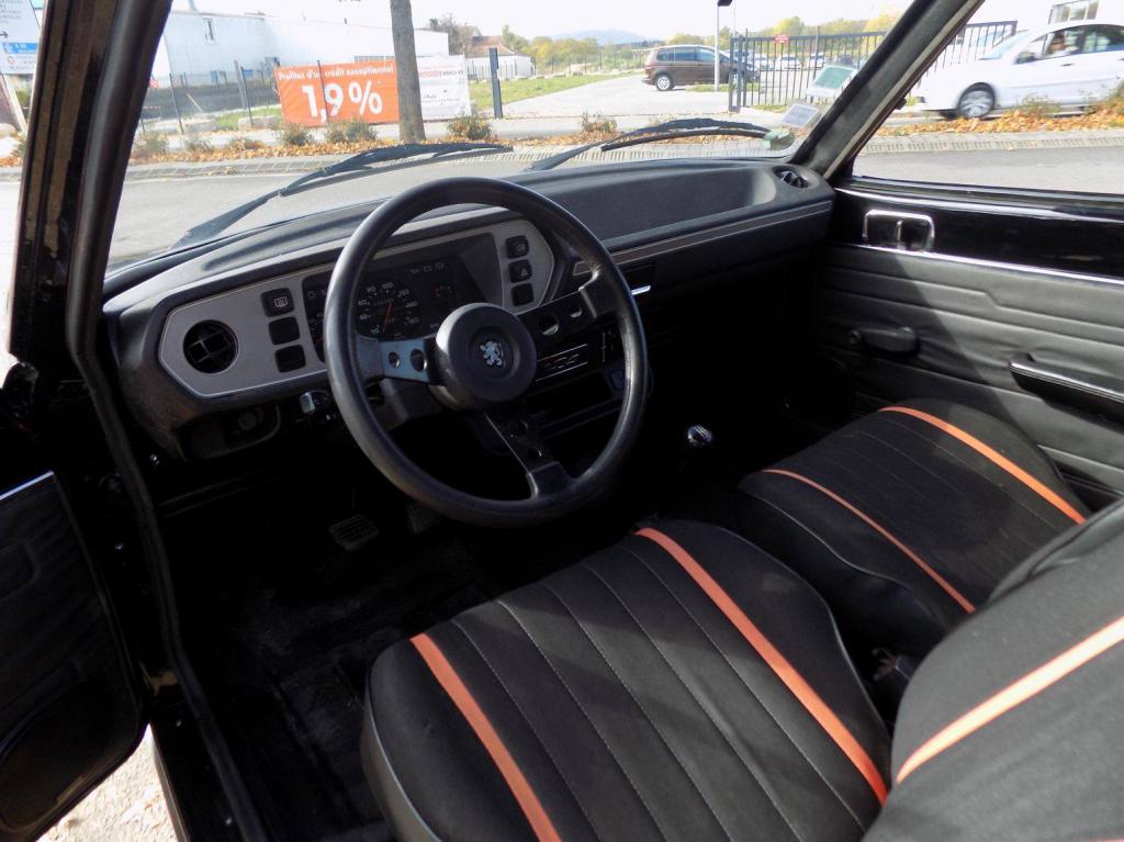

bonjour a tous je continu mon changement de tableau de bord , et j'arrive a la fin , j'ai reçu le combines , brancher mes fils petit a petit , et un probleme arrrive , pas de temoin huile d'eau et de frain a main , si vous pouvez m'aidez , il reste plus que ça et je peux passer le controle technique .
