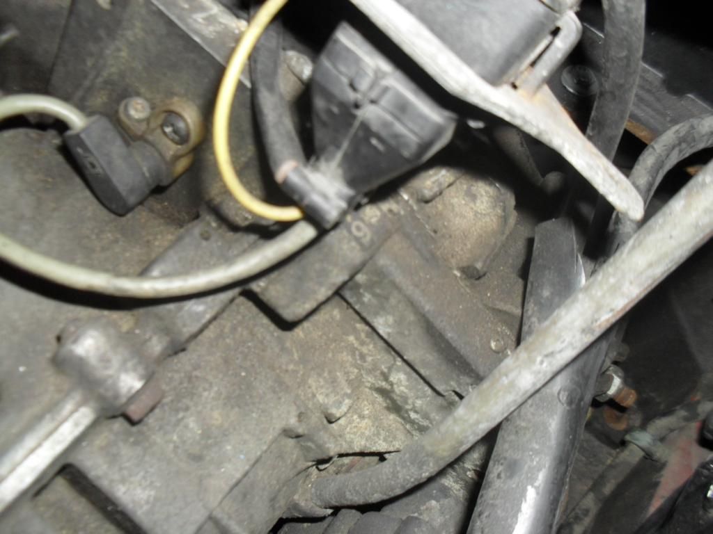

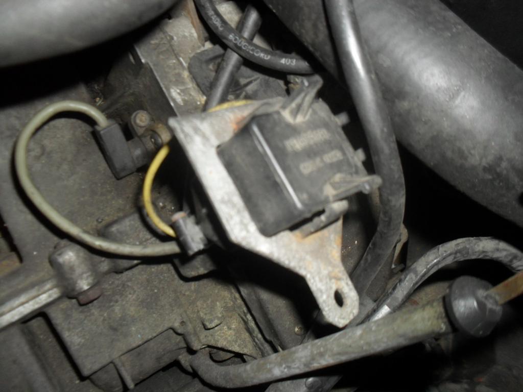

question , sur la photos ci dessous, j'ai ce cable qui au bout n'est pas branché( prises 3 cosses)  Shocked  c'est normal ?
Messages: 2 791
Point(s): 2 806
MessagePosté le: Ven 10 Aoû - 07:18 (2018)    Sujet du message: Salut de là haut Répondre en citant
Non du tout, c'est le capteur à effet hall, c'est lui qui renseigne l'allumage sur la position et le régime de rotation du vilebrequin (grâce aux dents du volant moteur qui passent devant lui).

Aie OK, et ça se connecte ou ? Possible d'avoir une photo ?

Pas de soucis, on m'a aussi dit que cette prise pouvais servir de prise DIAG ?!

celle qui sert pour le diagnostic est fixé sur un support métallique a coté
Par contre ,je ne comprend pas cette cosse , dans mes souvenirs ,le capteur a un fils moulé

d'accord ! donc je ne voit pas du tous ou va va cette prise à 3 broches intérieur. ce capteur sur ma voiture est relié nul part ...  Crying or Very sad

La prise diagnostic s'est ce que tu vois en bas a droite a coté de la grosse durite

Regarde la photo ,on voit ta cosse coudée au niveau du capteur ,en faite il te manque le capteur au bout
Je te ferais des meilleurs photos demain si tu veux
